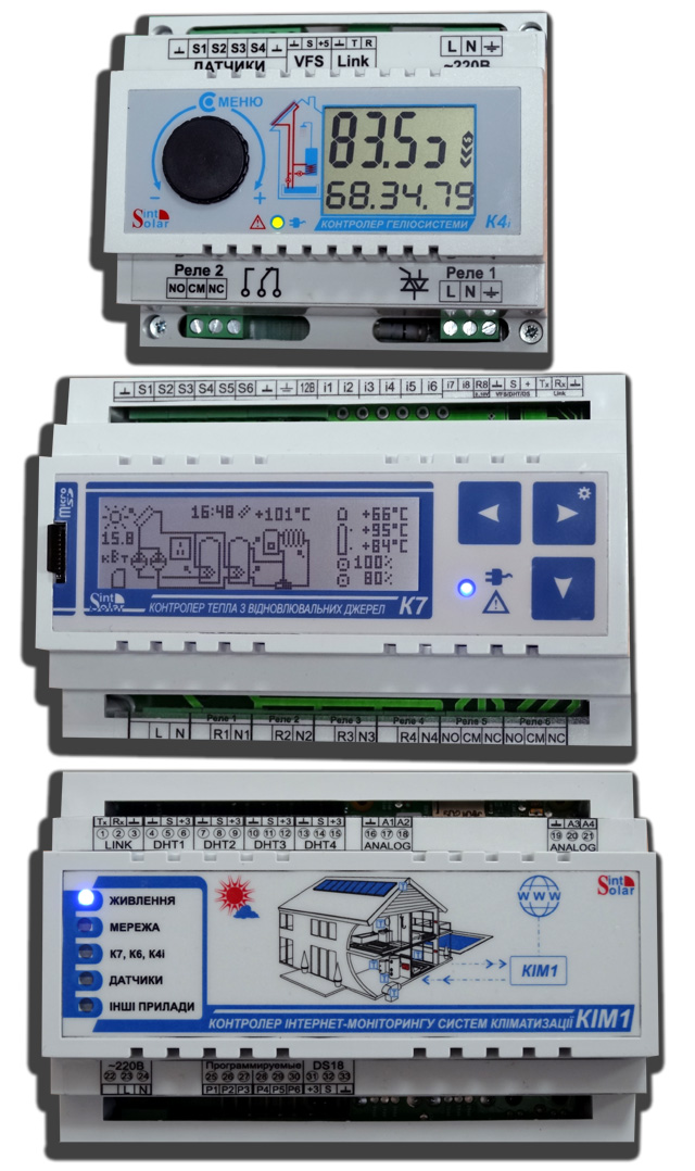

    По контроллерам, мне немного не понятна Ваша оценка, сейчас у нас идут модели на дин-рейку, многим нравится, а по функциональности мало какой, даже из представленных немецких, может сравниться (имею ввиду нашу 5-ю модель, и примерно одинаковый ценовой диапазон). Сейчас реализовано в контроллере: базовые схемы - 15 шт., общее количество возможных вариантов схем управления – 84 шт. И работа еще идет...
