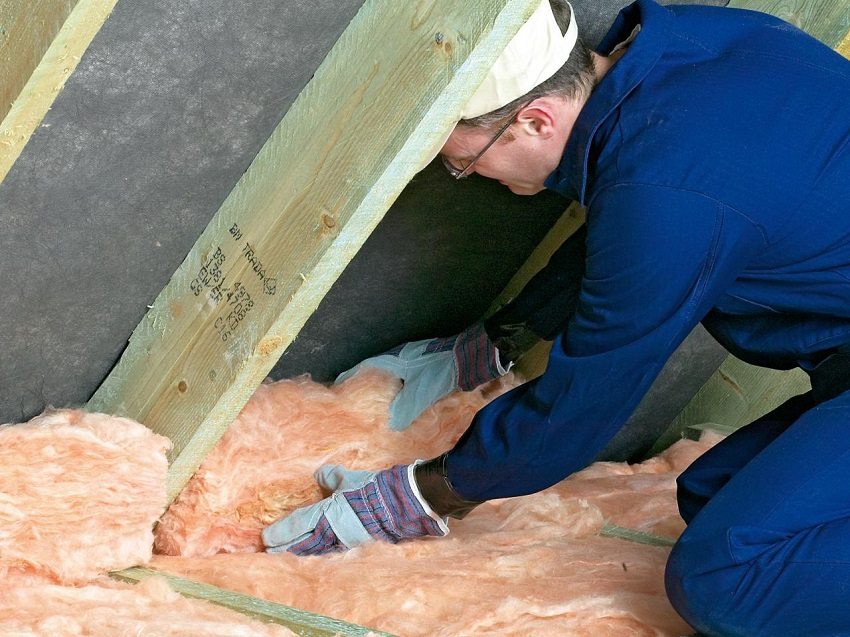

Як правильно утеплити дах?
Тема у розділі 'Звукоизоляция и теплоизоляция', створена користувачем Shejk, 21 лис 2016.

    навіщо 2 шари бруса 5-ти см. ,не простіше 10-ти см. один ?
  2. Shejk
    Shejk Підмайстер
    91
    думаю 5*5 легше буде прикрутити чим 5*10 на ребро
  3. barnych
    barnych Прораб
    1.053
    216
    городок львівської обл.
    розкажу як робиться з точки зору практики: до крокв пристрілюється скрепками вітробар*єр.втискається поміж крокви ппс-25 п*ятірка натісно так щоб сформувався вентканал під покрівельним покриттям. простіше того дотриматись коли вітробар*єр прибивати планками збоку до крокви - то буде опорою для пінопласту.далі робиться підвісна конструкція на гіпсокартон і дається 10-15 см вати.правда є одна тонкість в європах мають сірий пінопласт з графітом який є непрозорий для інфрачервоного випромінювання на відміну від білого. в наших умовах то можна поправити пінофолом.

    а як себе буде поводити пінопласт літом, коли дах нагріється до сонця, скажем до 60градусів?

    в європі він то витримує.пронаш ппс сказати нічого не можу.користуюсь польським. то у нас на базарі є. але якщо вітробар*єр зробити з фольгованого матеріалу то так не нагріватиметься. такий матеріал я якось бачив в епіцентрі. сірого пінопласту я не бачив ні в польщі ні на україні. в чехах і далі на захід то є.щодо вент каналів не зрозуміло, потрібно бачити конструкцію даху з того фото що є то незроуміло.вентиляція теж понижає температуру під дахом. та й фольга має нелінійну залежність від температури при малих то майже не видно при високих добре відчутно.
    фольгований матеріал я беру гуртом то дешевше все одно я то використовую десятками кв. метрів. але і в магазинах то де не де є. хоч в основному то лавсанова плівка з напиленням. для неспеціаліста то все одно.

    Вставлю своїх 5 "копійок" відносно пінопласта. Справа в тому, що пінопласт і базальтова вата дуже різняться коефіцієнтом паропроникності, тобто, по народному, якщо робити бутерброд пінопласт знизу а мінвата зверху - це нормально, а от навпаки ні в якому разі, так як конденсат не зможе пройти через пінопласт і залишиться в мінваті, яка від цього намокне і втратить свої теплоізоляційні властивості.

    вентиляцію ще ніхто не відміняв. а на те навіть у нас є служби прийомки. правда корумповані.то раз далі який дебіл робить вату без пароізоляції? то два.
    сірий пінопласт непрозорий до інфрачервоног проміння від фірми БАСФ одночасно і конструктивний матеріал вставляється тісно між крокви щоб не впав, але поміж листами ніхто не заробляє монтажною піною.

    Радите спочатку кріпити вітробаьер,потім пінопласт і лише тоді вату.Спробую розжувати.
    По перше вітробарьер пропускає вологу
    По друге пінопласт не дасть змоги парі з вати курсувати далі тобто намокання вати гарантовано.
    Трете якщо й примінити пінопалст то він має бути останнім кроком утеплення тобто перший з середини .Чи вартий він той єкономіі що ще треба добряче пропінювати усі стики.

    Знакомые утепляли крышу ватой.И видно в процессе прижали ее в некоторых местах..она скомкалась,и в тех местах стала пропускать влагу. Мы тоже подумываем на следующий год утепляться.Скажите,вата-не лучший вариант??И какой материал лучше всего??
