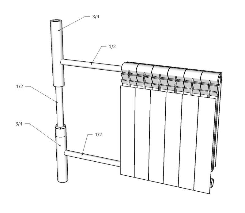

    Здравствуйте! Имеется батарея с подключением как на первом рисунке. Работает не очень эффективно. На подаче с левой стороны батарея горячая, а с правой стороны прохладей. С низу на обратке температура примерно такая же как и на правой стороне.
    Что если подключить как нарисовано на втором рисунке, есть смысл?
    рис.1
    рис.2

    Есть смысл (если есть возможность) разорвать прямой ток воды мимо батареи. Вода подчиняется общим законам природы и течет туда, куда проще - по прямой, минуя батарею. Потому, если убрать прямой ток, вода волей-неволей пойдет через батарею. Или, хотя бы, врезать в прямой ток кран и его частичным перекрытием уравновесить сопротивления в прямой и "через батарейной" ветви.

    Как Вы определили, что не эффективно? Вы мёрзнете?
    То, что один край горячее другого - это не показатель эффективности.
    Подключите по диагонали - будет вся батарея равномерно тёплая, но прохладнее. В общем, нет разницы между двумя вариантами. А в Вашем случае, "эффективность" ещё и снизится немного, бо из-за чуть большей длины трубы чуть возрастёт сопротивление, что выльется в сокращение расхода через батарею.
    Если Вы уберёте байпас батареи, или станете где-то что-то заужать, то разбалансируете постоячную разводку. То-есть, добавите не себе, а соседним стоякам, бо увеличите сопротивление стояка, что выльется в сокращение расхода носителя через него.
    Чтобы увеличить "эффективность" батареи, надо поднимать её среднюю(по площади) температуру, и/или увеличивать площадь батареи.
    Чтобы повысить среднюю температуру, нужно поднимать температуру подачи, и/или увеличивать расход через батарею (от чего повысится обратка, а с ней и средняя).
    А увеличивать площадь батареи более чем 10 секций - нет большого смысла. Между 8 и 10 секций разница гораздо больше, чем между 10 и 12.
    А между 10 и 12 разница гораздо больше, чем между 12 и 14.
    Две по 7 секций батарей будут греть гораздо лучше, чем одна на 20 секций.
    То-есть, что бы Вы ни сделали с подключением своей батареи - всё будет только хуже. Сейчас она подключена наилучшим образом уже.

    Насос звичайно допоможе, трохи збільшиться тиск в батареї. Але такий насос повинен прокачувати теплоносій двох стояків будинку, тому що у вас однотрубна система. Довго він не витримає, а у випадку поломки насоса ви зупините або сповільните теплоносій в двох стояках (якщо у вас 9-ти поверхівка, то 18 кімнат)
    Краще перемістити перемичку ближче до батареї (так як на фото).
