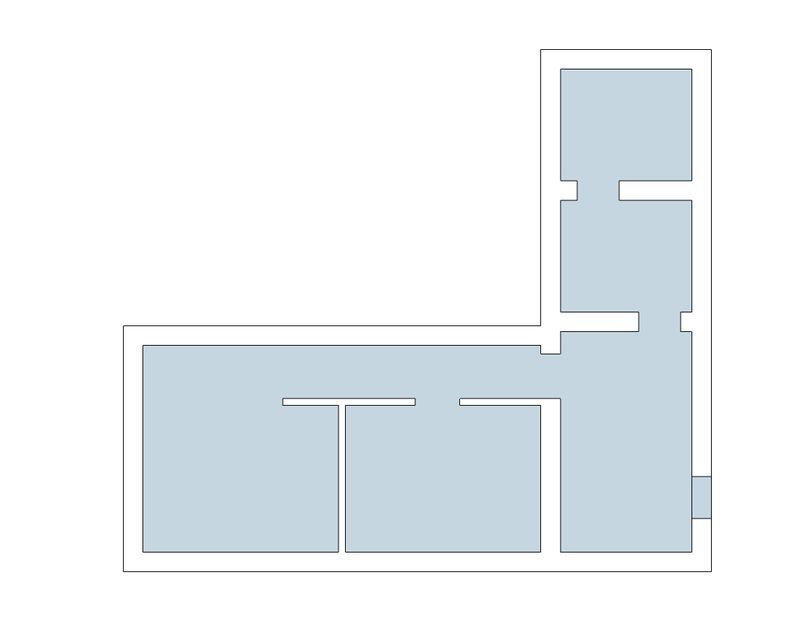

    Если просто то вот так.....

    Хід думок правильний, але що конкретно робити вирішувати на місці. Простий кутник може і не витримати.

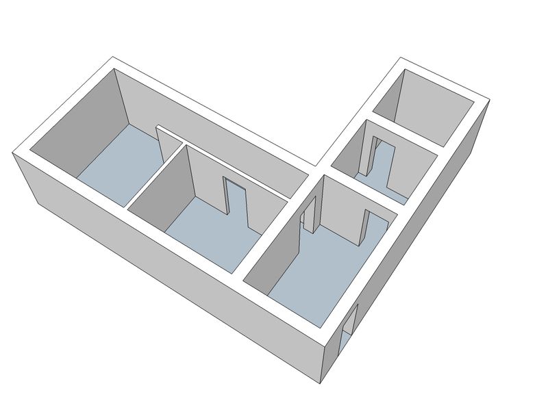

    Если бы на подобие вот так тогда легче..
    А по вашему я с трудом понимаю что с чем взаимодействует так что.. .

    На моём рисунке.....голубое - это короб самого дымохода(в фас), а чёрным я нарисовал дверь которую хочу в нём вырезать.
