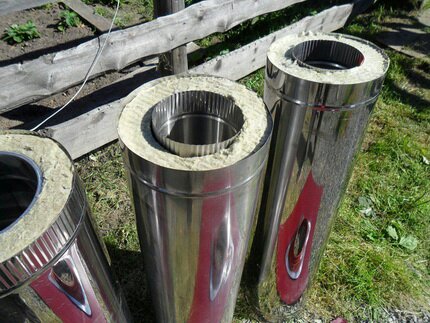

    Коаксиальный дымоход утепленного типа отличается от стандартного наличием еще одной трубы. Система выглядит как три вложенных друг в друга детали. Свободное пространство между двумя крайними элементами утепляется. С этой целью оно заполняется любым подходящим утеплителем. Это надежно защищает воздушный канал от обледенения и промерзания.
    Конструктивные особенности дымохода коаксиального типа дают ему возможность работать по отличному от традиционного дымоотвода принципу. Для обеспечения горения в топку котла обязательно должен подаваться кислород, а продукты сгорания отводиться. Котлы, оборудованные раздельными дымоходами, забирают воздух из комнаты, в которой установлены. Это достаточно опасно для человека и требует постоянного проветривания помещения.
    Отработанные газы посредством естественной тяги отводятся наружу. Приборы с коаксиальными дымоходами работают иначе. Такие дымоотводы представляют собой совмещенную систему подачи воздуха и отведения дыма. Необходимая для работы устройства тяга создается естественным путем или при помощи вентилятора, что позволяет использовать небольшие по протяженности конструкции.
    актов

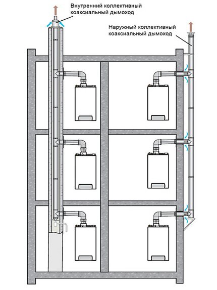

    Отводящая дым система коаксиального типа может быть установлена в частном или многоквартирном доме. Последнее тоже достаточно распространено, особенно в связи с повсеместной установкой индивидуальных отопительных систем в квартирах. До 2012 года проектирование и монтаж дымоотводов коаксиального типа в многоквартирных и частных домах регламентировались одним СНиПом и не отличались.
    В 2012 был принят свод правил СП 60.13330.2012, который представляет собой актуализированную редакцию СНиП 41-01-2003. Документ разделил условия установки коаксиального дымохода в индивидуальном и многоквартирном доме. В последнем случае запрещается устанавливать индивидуальные дымоотводы в квартирах, как это было разрешено раньше, и предписывается монтаж коллективного дымохода.[​IMG]
