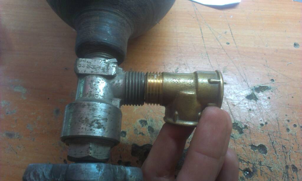

    Добрый день всем!
    Помогите, начал собирать систему водоочистки, колонна с автоклапаном Rx F63B3 с байпасом F70A (пластик), а муфта металлическая на резьбу байпаса не накручивается!?!
    Визуально по виткам нормально, диаметр трошки больше, может подшкурить зубцы на резьбе???
    Спасибо!
  6. Энки
    15.888
    15.562
    Посмотрите в паспорте какая там резьба.
    Ничего шкурить не надо, испортите.
  7. djclyde
    Резьба трубная 1/2 ф наружный 20,5 мм
    И резьба газовая g-3/8 ф наружный 21,5 мм
    применяеться так же на ксимед балонах до 12 л обьемом (кислород , азот,ксенон)
    А так же на кондиционерах- как 5/8.
    И хотя визуально шаг одинаков - но он Разный... Можете замерить скажем 10 витков .
    Ищите переходник

  8. djclyde

    Спасибо! Сделал так, как и сам предложил, скорее всего, что-то в начале резьбы, то ли диаметр больше, то ли не знаю что. Модераторов прошу удалить тему.
  10. djclyde
    Диаметр больше не только гребня но и ложа , и плюс угол резьбы меньше чем у обычной половки.
