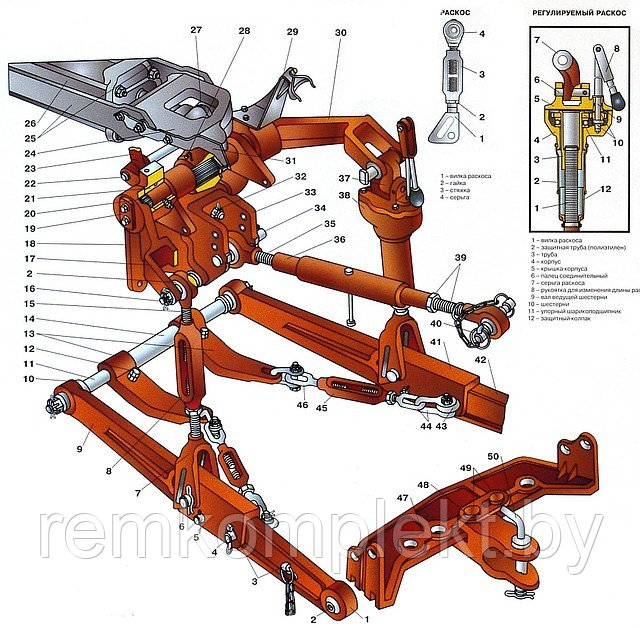

    Навешиваем о навеске. )
    2-х, 3-точеная и прочее...
    Тема которой уделяют немало времени на форумах. При этом очень мало кто понимает для чего и, вообще, нужно ли это на МБ или МТ. Обычно единственный аргумент "А на тракторе- то сделали!"
    Давайте по вопросам попробуем разобраться, хоть немного.
    "Свободная навеска" существует ли?
    Ответ: при 3-т навеске при агрегатировании с плугом, сам плуг в рабочем состоянии должен иметь амплитуду качания 120 мм. Зто не так много в многокорпусном плуге с его длиной. При 2-т навеске(только у тракторов общего назначения есть такая) навеска позволяет отклонение трактора, относительно плуга до 20 градусов. Это ЕДИНСТВЕННАЯ задача и главное отличие от 3т!
    В чем разница между 2- и 3-точечной?
    Этой разницы не представляет почти никто. В этом нет ничего страшного, т.б. что на форумах, в ЮТ, появилось масса охотников за подписчиками клепающих видео каждый день, ни хрена, после 5 класса не учивших и не читавших ничего, и при этом с авторитетным видом изображают из себя, как минимум, наставников самого брателло Дизеля. При этом многих не смущает что эти "самородки" умудряются в слове из 3 букв, делать по 4 ошибки.) Поэтому, фильтруйте, кого вам слушать, а кто просто придурок. Имейте ввиду что это вам, а не им отвечать за их бред как минимум своей копейкой и мучениями в работе.
    2-точечная позволяет плугу отклоняться до 20" в сторону что позволяет проходить сложные конфигурации при пахоте. Это актуально для, к примеру, длины 8к плуга, у которого качание задком даже на 10 см в конце плуга выливается в перемещение на 1 м. Такая навеска у этих тракторов перестраивается из 3-т путем того что нижние тяги сводятся у оси трактора вместе посередине. Таким образом здесь получаем 1 точку и вторая будет над ней. Т.е. всего две точки. Находясь одна над другой они образуют "ось" поворота.
    3-т навеска: В ней появилась необходимость не так давно. Причины: появление гидравлики(нач. 60-гг), увеличение мощности= увеличение захватов с/г орудий. В самом деле ведь раньше плуги, культиваторы, сеялки и все-все крепилось просто одной "притыкой" и прекрасно справлялось с работой. С появлением гидравлической навески появились не только удобства(поднял 4метровый культ и сдал назад, поднял плуг и двигаешься назад(прицепные не могли этого делать) но и появилась необходимость воспринимать нагрузки, к примеру от 2 метрового плеча правой стороны 4м культа на трактор, а также необходимость точной регулировки в плоскости не только плуга(он требует точных настроек) но и десятков разных механизмов(от разных тракторов). А также широкозахватным машинам колебаться относительно трактора. Теперь она применяется на всех универсальных тракторах, а общего назначения могут перестраиваться на 2-т.
    Если Вы подумаете то найдете схожие элементы и 2 и 3-т. которыми Вы пользуетесь в своих механизмах.
    Навеска необходима чтобы сохранять НЕИЗМЕННЫЙ УГОЛ НАКЛОНА!!!!!
    Именно этим аргументируют "гуру" необходимость появления, или изготовления у себя, навески.
    Вы заметили что я вообще при описании навесок не упоминал о "НЕИЗМЕННОМ..."? Почему? Потому что это глупость, от начала до конца, которую неизвестно кто первый занес на форумы. Но именно ее в ЮТ и на форумах называют причиной, хотя причина вы уже поняли в чем. Более того, низковисящий плуг на МТЗ, к примеру,(а висит он потому что нам просто лень(или все заржавело) переставлять тяги, а без плуга удобно когда "серьга" опускается до земли) это большой гемор при переездах, движении ЗХ...Можете поверить мне на слово потому что я не одну и не десять сотен гектаров перепахал. Если в чистом поле это еще куда ни шло, то на шабашках по огородам реально все нервы выматывает. Т.е. в этом "неизменно" нет АБСОЛЮТНО НИКАКОЙ потребности. Плуг должен занимать правильное положение только в своем рабочем положении, при достижении заданой глубины. И если вы присмотритесь то увидите что в поднятом положении далеко не всегда рама плуга остается параллельно земле. Именно из-за неудобств я категорически не советую никогда "пар-амм" на навеске адаптера, к примеру. Потребности никакой, а неудобств по сравнению с "радиальной" много.
    Как видим, авторы таких советов не только не пытаются как-то аргументировать свои утверждения, а не пытаются даже посмотреть "картинки".
    "тип навески в первую очередь зависит от применяемого навесного? Обсуждение навески "самой по себе" лишено всякого смысла."
    3-т навеска применяется для абсолютно вс его навесного. Пример плуга только потому что именно плуг имеет самые высокие требования по расположению орудия в пространстве. Именно из-за плуга мы видим правый раскос с другим типом регулировки. Но это только настройка, расположение, а правильно настроенный плуг сам стабилизируется в работе(2-т навеска которая не имеет жесткой фиксации в сторону, конский плуг который вообще "болтается на подвесе" в одной точке и т.д.).
    "плуг стоящий на двух точечной навеске, можно рассмотреть как трех точку. Но силы будут перераспределяться совершенно не так, как на трех точке."
    Это тоже распространенное заблуждение. При двухточечной навеске плуг присоединен к трактору АБСОЛЮТНО ТАКЖЕ и АБСОЛЮТНО В ТЕХ ЖЕ точках что и при трехточечной навеске. Изменяется только возможность плуга отклоняться по горизонтали в стороны на больший угол. Как только плуг поднимается максимально вверх, в транспортное положение, и та и другая навески фиксируют плуг и др. "мертво", без люфта. Для этого есть два регулировочных болта.
    Есть заблуждения и в самой регулировке плуга связанной с навеской и т.п. Например что четырехколесность МТ как-то влияет на поведение плуга. Это заблуждение. Принципы движения плугов одинаковы что у МБ, что у трактора "Кировец". И в том и в другом случае реализовано "плавающее" положение. Я готов ответить на непонятные моменты только ставьте нормальные вопросы.
    Итого что мы имеем: Нужна ли ЧИСТО 2-т навеска или полноценная 3-т навеска для МБ или МТ? Ответ: и на не ну!
    Навески адаптеров, МТ являются симбиозом обеих типов навесок=очень упрощенные варианты.
    Почему для тракторов важно иметь 3-т с полным набором регулировок?
    Потому что "в колхозе" десятки различных механизмов, к различным совершенно тракторам. с многометровыми захватами и т.д.
    Почему на МТ нет смысла полностью повторять навеску ?
    У ВАС один одно(2)- корпусный плуг. причем плуг именно Ваш, именно от Вашего трактора. Т.е. один раз приварив косо втулку прицепную вы легко можете отказаться от регулируемых раскосов. И так во всем. Что все мы и делаем.
