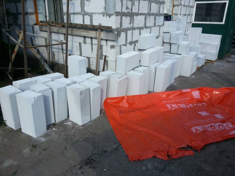

Здравствуйте форумчане не знаю в какой теме написать о своей проблеме, если ошибся темой прошу строго не судить. Вообщем у меня возникла крайне неприятная ситуация с Аероком. Я живу на Украине в г. Харькове. Мы решили с женой сделать реконструкцию нашего дома который строил ещё мой дед. Три года назад я залил фундамент вокруг дома и начал обкладывать дом газоблоком завода ХСМ этот завод находится в моём городе и им я выгнал первый этаж. Но мне не понравилась геометрия этого блока, и мы решили купить 25,2 куба газоблока Аерок Завода Березань тот, что под Киевом, так как порылся в интернете и плохих отзывов не нашел, а были только положительные. Вот и решил купить у них. Когда мы распаковали первую палету и начали разбирать и поднимать на второй этаж мы увидели усадочные трещины почти в каждом блоке и созвонились с поставщиком он меня убедил, что ничего страшного в этом нет, у меня была надежда что в остальных палетах будет качественный блок, но я ошибался. Помере того как мы разбирали палеты мы убеждались, что это брак. После этого мы созванились с поставщиком он сказал сделать фото и видео и выслать ему для ознакомления, что я и сделал. Всего мы завезли 700 блоков из которых штук 500 с такими трещинами и что удивительно 5-10 см. от края. Сейчас долго они разбираются с моей проблемой уже как неделю, сегодня мне звонил с завода Аерок человек и пытался убедить меня, что это не брак и не второй сорт и что на конструкцию это не влияет, что у него есть технические условия которые допускают усадочные трещины. Подскажите пожалуйста к какому сорту можно отнести газобетонные блоки с усадочными трещинами как на фото, являются ли они браком? И чем грозит строительство дома из таких блоков? Могу ли я требовать компенсацию от производителя или возврат блока и средств?<br /> Видео брака <br /> Фото брака https://cloud.mail.ru/public/DXim/ARpQfALUs
по внешнему виду конечно брак и подлежит замене. четвертушки, сколы и тд короче отмазываются телефонно трещины не могут быть "гигантскими" а чтоб разобраться то: на упаковке должны быть - сведения о ТУ У( типа в додатоку №1 http://www.aeroc.ua/images/sertificaty/2015-2018.pdf) ТУ на стол для ознакомления - дата выпуска\упаковки далее погрузочно-разгрузочные и транспортировка http://www.aeroc.ua/images/sertificaty/instrukcija_po_upakovke_zagruzke_i_perevozke.pdf на сайте также имеется список дилеров. есть-ли продавец в списке дилеров? продавца и представителя завода вызвать на стройку одновременно и пусть "репу чешут" по всей цепочке вопросов.
