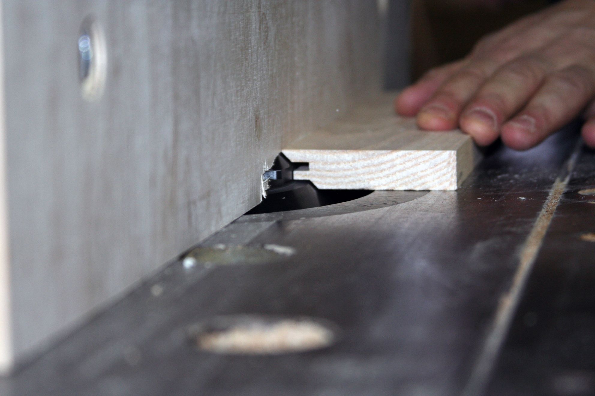

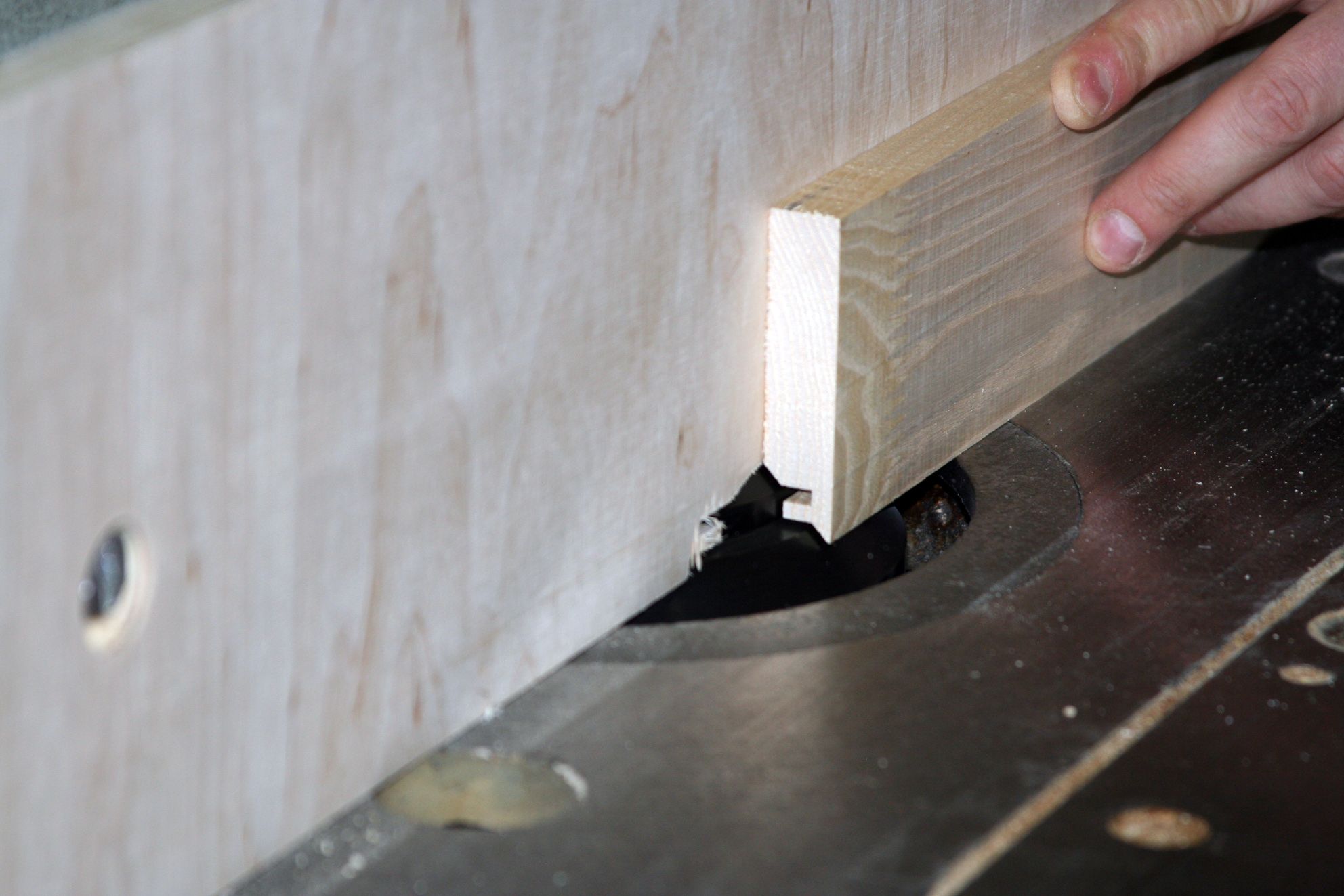

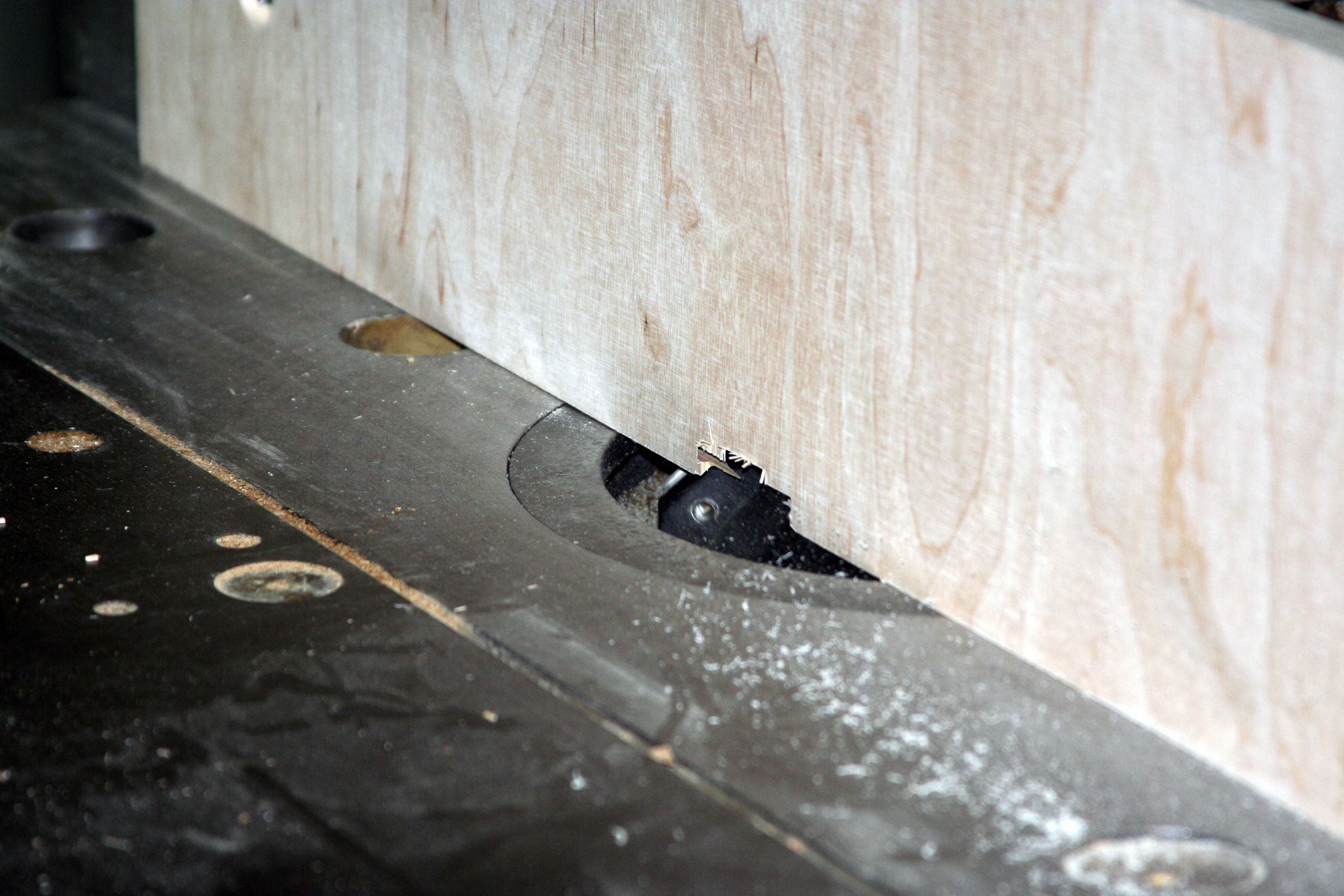

    7. Після вертикальної настройки приступаємо до горизонтальної.
    Для цього поступово врізаємо фрезу в упорну дошку, роблячи при цьому пробні фрезерування для їх візуального контролю.

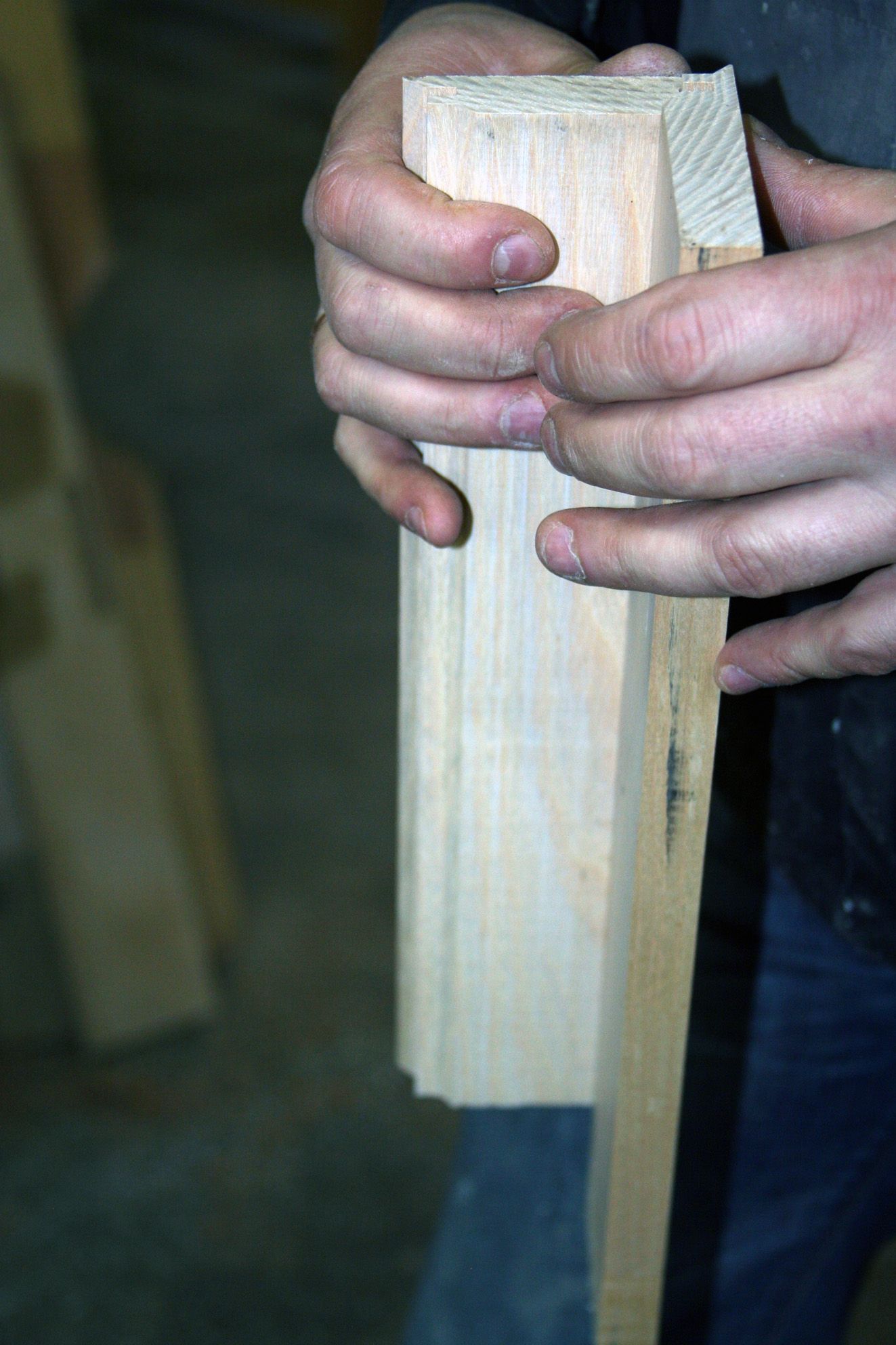

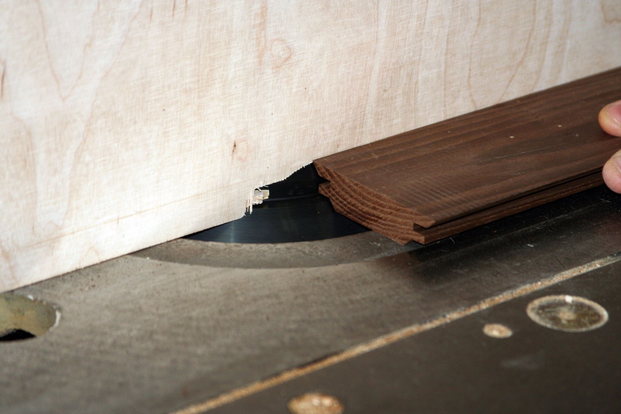

    8. Робимо пробні фрезерування налаштувальних заготовок: одну заготовку фрезеруємо горизонтально, другу вертикально.
    Якщо не потрібне коригування – можна приступати до подальшого фрезерування деталей.
    Для гарної наочності я використовую контрастний за кольором матеріал. Дві з чотирьох я
    фрезерував горизонтально обидві сторони і дві вертикально.

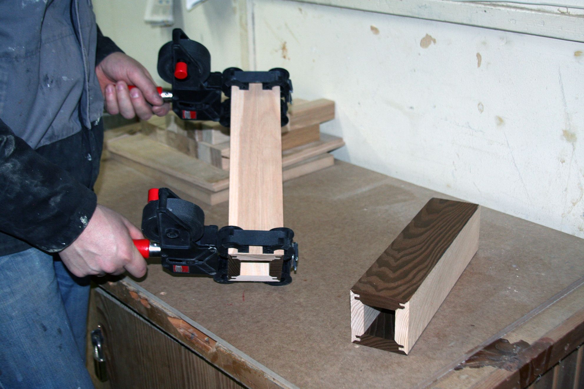

    9. Приступаємо до збирання.
    Для досягнення якісного з'єднання потрібно створити рівномірне зусилля на всі кути з'єднання, використовуючи стрічкову струбцину.
    Важливо врахувати, що при нанесенні клею на довгих деталях можливе часткове висихання клею, що може спричинити за собою погіршення збирання конструкції. Щоб уникнути цього потрібно контролювати в'язкість клею шляхом підбору під це завдання або шляхом додавання розчинника до досягнення потрібної в'язкості не на шкоду властивостям матеріалу.
