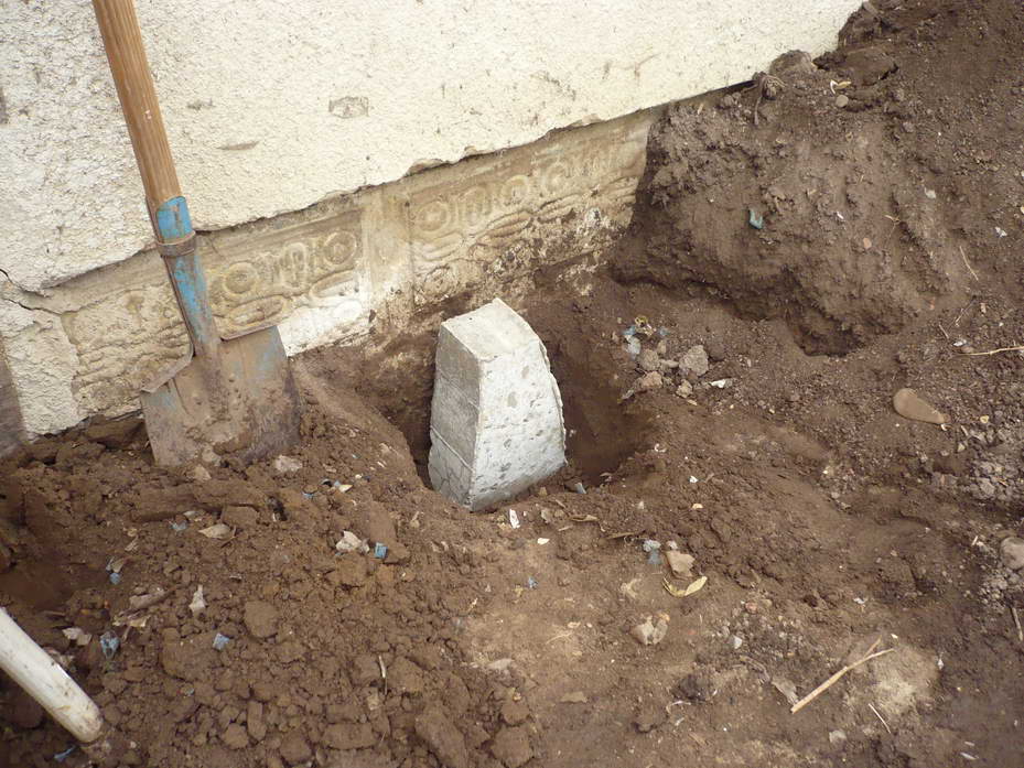

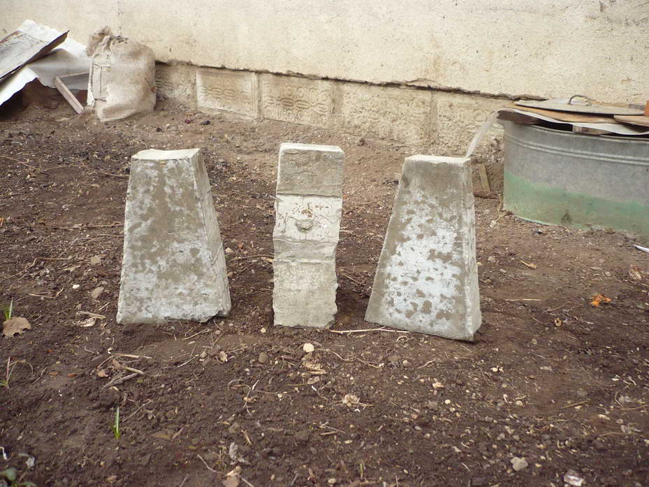

    На господарстві набралося трохи дошки товщиною 5см та довжиною 5м, котра має років 15. Столярку уже з неї не зробиш, та й при розпилюванні її на бруски виявилося, що всередині вона уже перепріла. Одним словом, з такого матеріалу або штахети на паркан, або щось невідповідальне. Тому вирішили, що каркас нової теплиці буде із дерева, як найбільш доступного та легкого у роботі матеріалу. Для запобігання його швидкого псування вирішили основу не класти на землю. Для цього відлили із бетону 10 трапецієвидних стовпчиків висотою 40см, Угорі січенням 10х10см, внизу - 10х20см. На цьому фото вони в фас і в профіль.

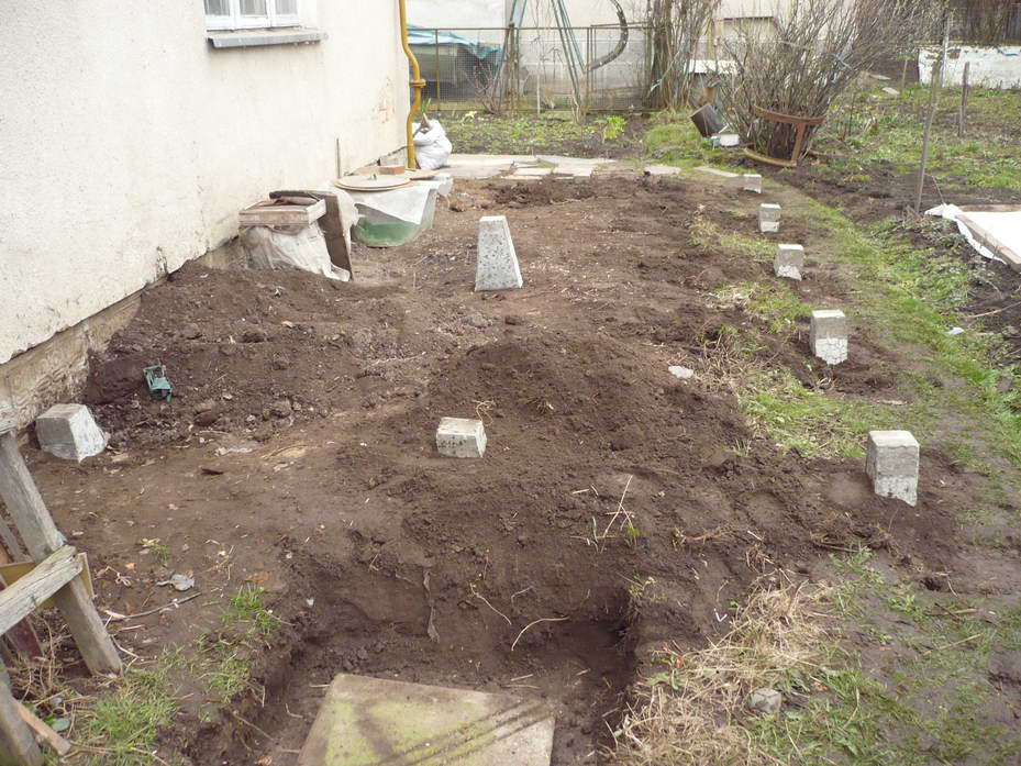

    Перший стовпчик, як базовий, закопуємо біля стіни.
    Він виступає над землею на 5 см. Це дозволить зберегти нижні бруски конструкції у сухому стані, а зазор між бруском і грунтом потім закриємо плівкою, яку присиплемо землею.

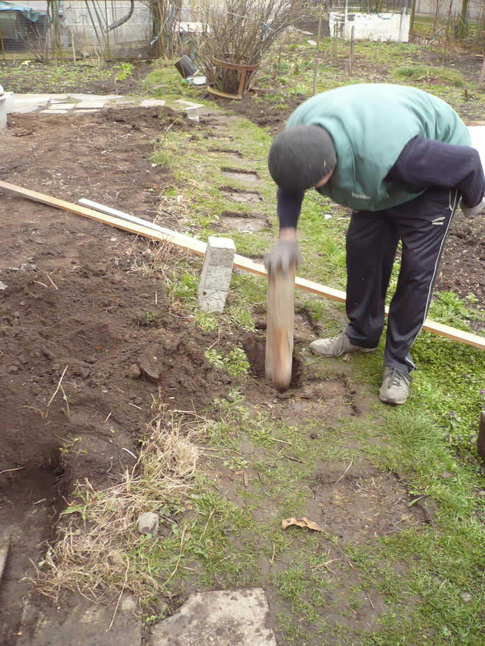

    Далі формуємо прямокутник в плані, закопуючи інші стовпчики в кутах уявного прямокутника. Перед закопуванням стовпчика утрамбовуємо дно ями дерев'яним бруском, аби запобігти просіданню стовпчика, коли ґрунт намокне.

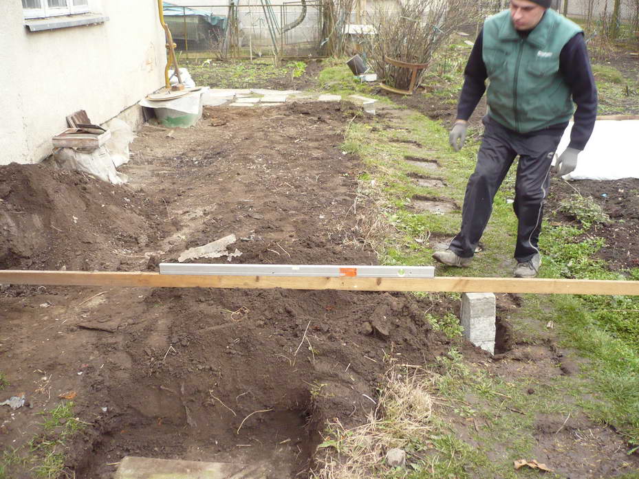

    Оскільки, в міру можливого, усе повинно виглядати гарно, то виставляємо верх крайніх стовпчиків по горизонталі за допомогою ватерпасу, або як у нас кажуть - васерваги (Wasserwaage).

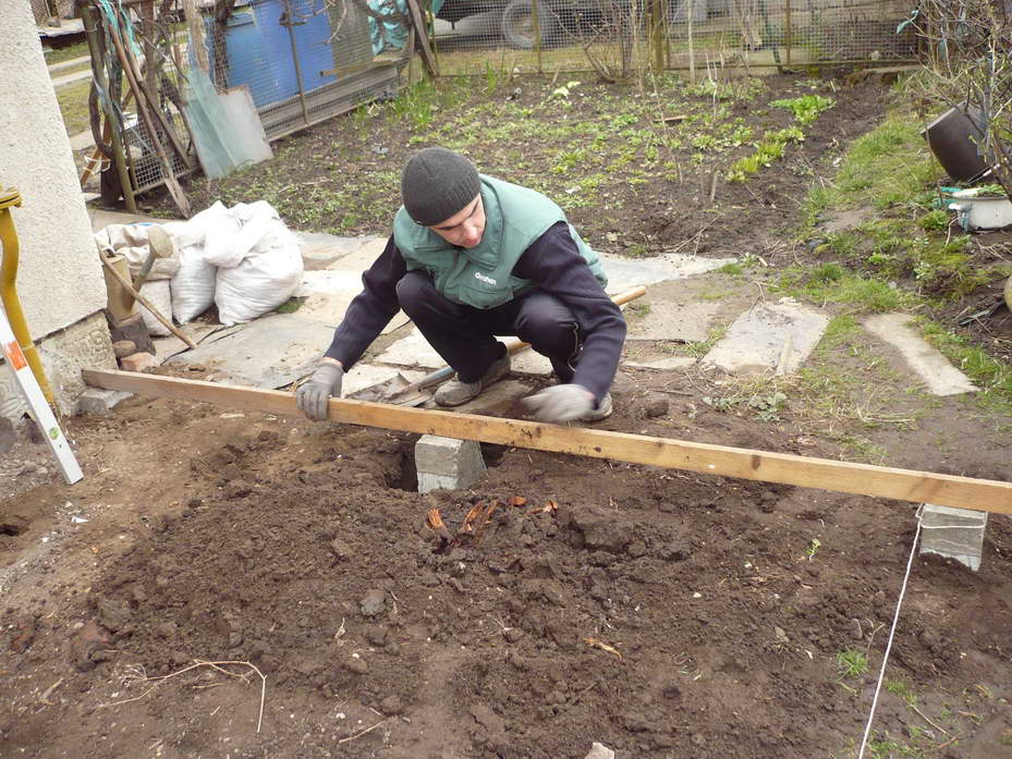

    Після виставлення крайніх стовпчиків закопуємо проміжні. Їх верх також вирівнюємо за допомогою планки.
    Результат півторагодинної роботи першого дня - дев'ять закопаних та виставлених стовпчиків для основи теплиці.

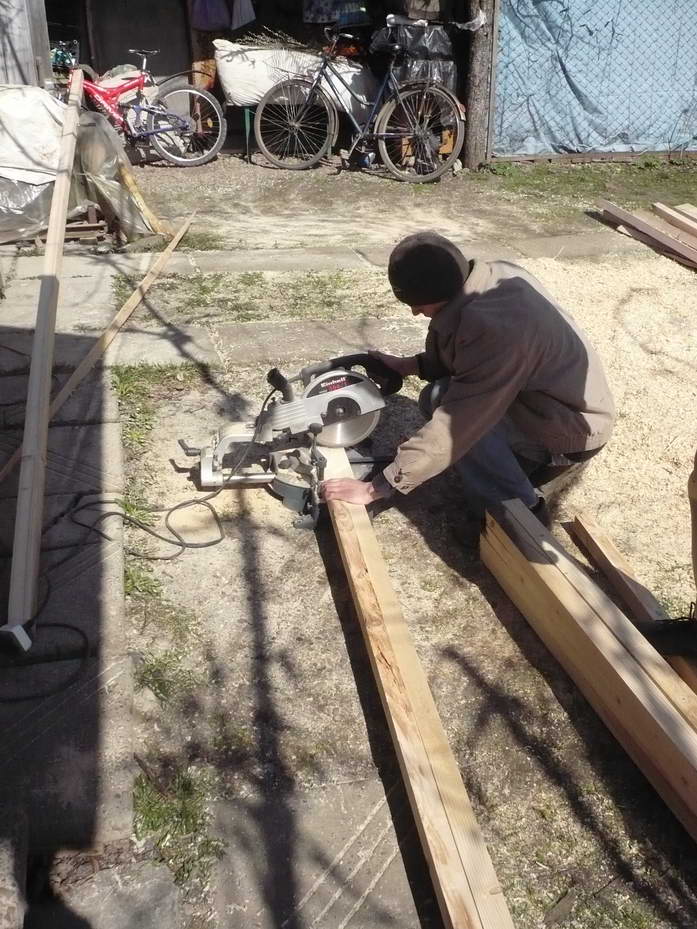

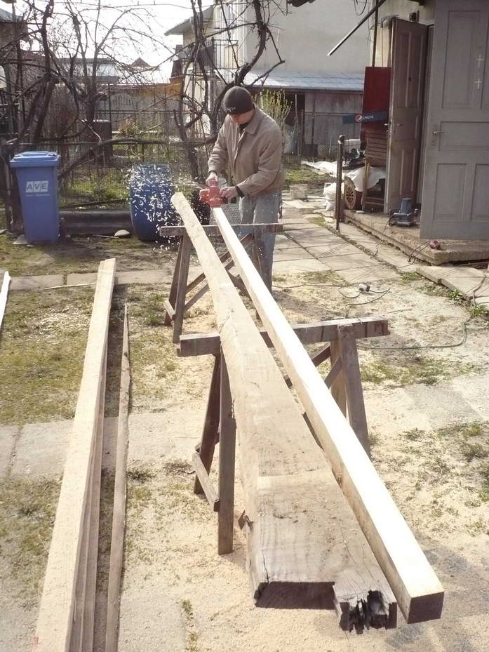

    Дошку розпиляли на бруски за допомогою ручної пили, постругали електричним рубанком та нарізали необхідної довжини торцювальною пилою.
    Бруски вийшли гарні, гладенькі. Постругана поверхня візьме менше консерванту, яким буде оброблено бруски для запобігання гниттю, горінню і т.п. Не потрібно забувати, що в теплиці завжди підвищена волога, а дерево цього не любить. Тим більше, як я уже писав, якість матеріалу у нас не зовсім добра. Але іншого нема. Та й з поструганим матеріалом працювати приємніше, менший ризик травмуватися (наприклад, забити в руку скалку).

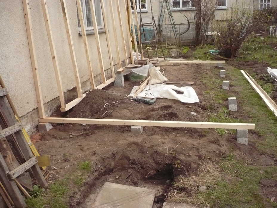

    Як тільки з'явився вільний час і натхнення продовжили роботу.

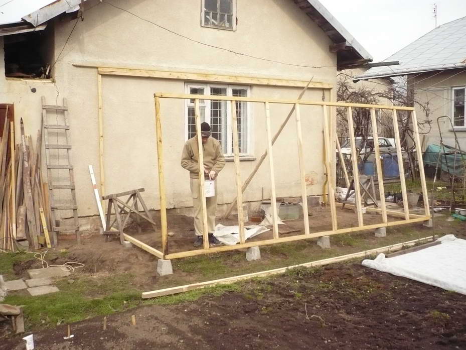

    Із брусків змонтували фронтальну стінку у вигляді рами довжиною 500см.
    Бруски по периметру скручували шурупами довжиною 100мм, а середні - кріпили цвяхами довж. 100мм.
    Вийшло досить міцно.

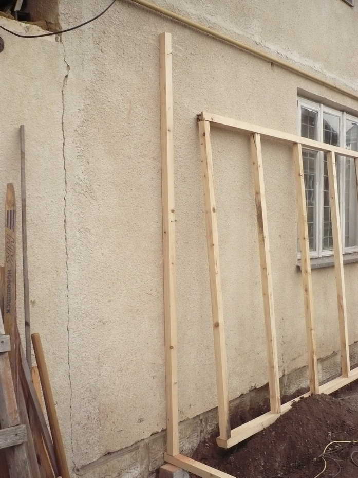

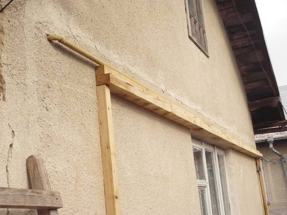

    Далі із двох брусків скрутили Г-подібу конструкцію, яку поклали на бетонні стовпчики, а вертикальний брусок за допомогою 4-х дюбелів довжиною 90мм прикріпили до стіни.
    На вертикальні бруски встановили попередньо виготовлену конструкцію із двох планок перерізом 5х5см та 5х7см. Планки скріпили цвяхами довжиною 80мм. Цю конструкцію прикріпили до стіни за допомогою дюбелів довжиною 100мм, розташованих через 50см. На неї повинні опиратися стропила. Кріплення виглядає надійним. Зрештою, наступна зима покаже.
    Усі конструкції два рази обробили біоконсервантом із проміжним просушування протягом 2 годин.
    Оскільки висихання після просочування вимагає трохи часу, то черговий робочий день закінчився.
    Необхідно ще й форум почитати.

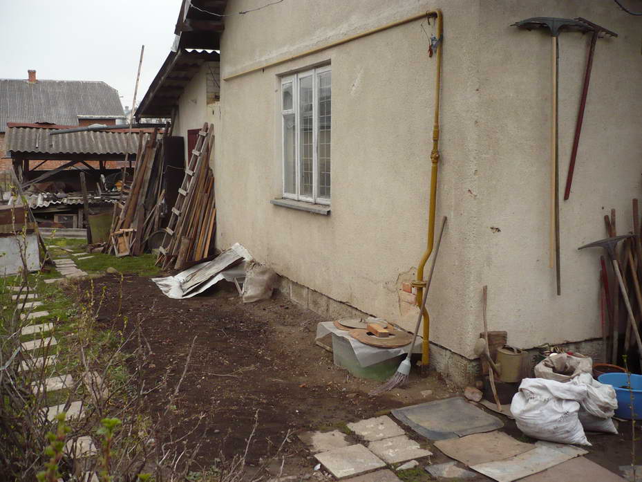

    Я дуже б хотів помилятись, але виглядає так, що тепличку доведеться (поки не пізно) змістити дещо всторону.
    Якщо дивитись на стіну - то вліво.
    Газова служба вимагає, щоб вихід трубопроводу із землі, фланцеве з'єднання та перший відсічний кран знаходились ПОЗА приміщенням

    Можливо доцільно модифікувати вузол передачі навантаження від збірної 5 метрової горизонтальної балки ?
    При зображеній конструкції, зимою при промерзанні грунту і як результат його пучення, можливе винекнення зусилля по руху опорної пристінної балки вверх.
    5 метрова горизонтальна балка розміщена впритул (так виглядає на фотографіях) до газової труби, що може призвести до винекнення в трубі закритичних навантажень

    Розрахункове снігове навантаження в районі Станіслава на цю балку складатиме біля 1 тони.
    Це якщо виходити із умови 120 кілограм на квадратний метр, плюс нормований запас на періодичні відлиги.
    Правда дані для жорстких покрівель
    .... і таке ... раніше верх теплички був вище газової труби?
    Можливо його і зараз було б доцільно припідняти ?
