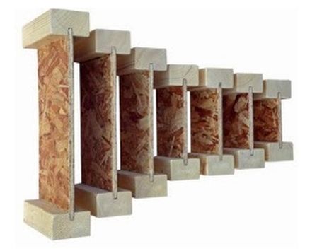

  7. Hover
    Hover Прораб
    478
    334
  8. Vladlen
    Vladlen Шабашник
    3.552
    673
    Сумы
    коліщатко одним словом
  9. Hover
    Hover Прораб
    478
    334
    На мой взгляд лучше этого просто не придумаешь одному под силу справится
    Показатели прочности достойные внимания.

    а какое дерево и фанеру лучше применять, клей сколько должен сохнуть?
    --- добавлено: 26 кві 2016 у 12:07 ---
    интересно сколько лет могут простоять эти балки??
    --- добавлено: 26 кві 2016 у 12:19 ---
    говорят, что между первым и вторым этажем не ложить сосну, только дуб, насколько это правда?
