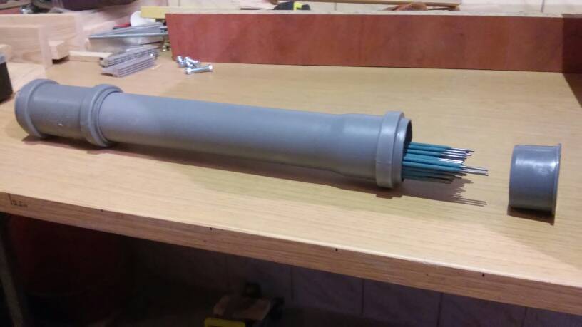

    Не знаю чи це по темі.
    Якось побачив на одному відео тубус для електродів, та й захотів зробити собі. Набридло носити їх у тих бумажних упаковках.
    Там була проста ідея: 50 каналізаційна труба, пробка та заглушка каналізаційна в якості кришки. Труба в мене була, заглушку я придбав, і от коли почав шукати чим закрити інший отвір попалися мені бутилки 5-літрові та 10-літрові каністри від грунтовки. З кришок від грунтовки я зробив заглушку на дно. А замість каналізаційної заглушки, кришку з різьбою від цієї 5-літровки.
    Тоді вирішив ще й зробити тубус для 2 мм електродів (іноді використовую). Взя водопровідну пластикову трубу діаметром 32 мм та 2 пробки з горлишком від звичайних пластикових бутилок і склеїв все до купи.
    Потім взяв тканевий ремінь (незнаю точну назву) та приклеїв до 50 труби так, щоб вийшла ручка-пояс для переноски та на плече. Після чого просто примотав тряпочною ізолентою 32 мм трубу до 50 мм. і все готово.
    Відеоінструкція
    Останнє редагування модератором: 20 кві 2016
    Maksim II, satok, коттт та 4 іншим подобається це.

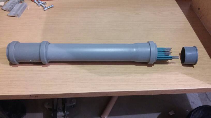

    Я сжелал немного по жругому. Труба 50-ка, две заглушки по обоим концам и переходник. Все соединения с прокладками, обеспечивающими герметичность для предотвращения отсыревания эдектродов.

    Я спочатку теж думав із заглущкою, навіть купив (там на відео є). Але сталось інакше, як на мене, то так легше

    У мене получилось ось так:
    ручку для перенесення використав із тогож самого пятилітрового бутля, газон англійський , манікюр "Кошаче око"
