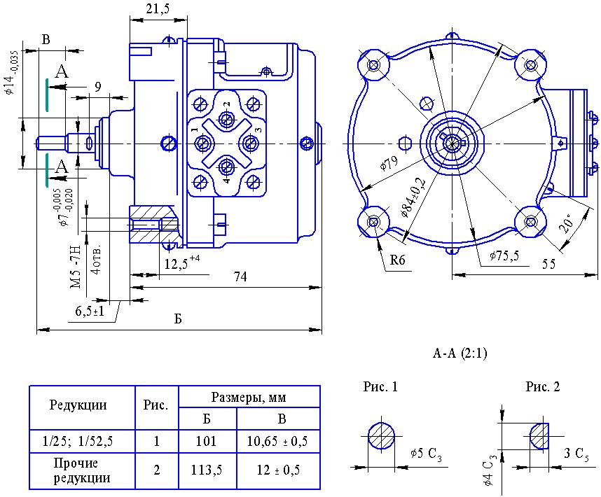

    По поводу слабый-не слабый ничего не скажу,предназначен он "для работы в качестве исполнительных двигателей кинематики автоматических приборов, игровых автоматов, электрогрилей, дозаторов подачи жидкостей, сыпучих материалов.",но вот по поводу одного направления..На нём написано "двигатель реверсивный" А так он по габаритам вообще вряд-ли подойдёт,большой он,ИМХО,для этих целей.А вот тот что меньше по габаритам примерно как в заводских кранах.Но,правда,советские при схожих габаритах,могут быть сильно слабее.

    о каком речь? о СД или о ДСМ ?
