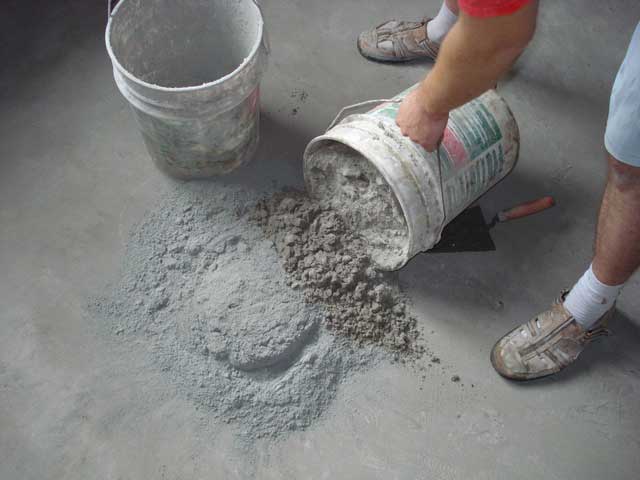

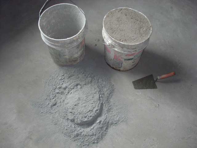

    Для начала наполнил песком одно ведро, утрамбовал срезал по верху. И ровно четверть ведра цемента. Пропорция один к четырем - самая часто применяемая мной при строительстве. Это я к тому что везде рекомендуемая - один к трем имеет недостатки, об этом дальше
    Высыпаем наши компоненты на пол

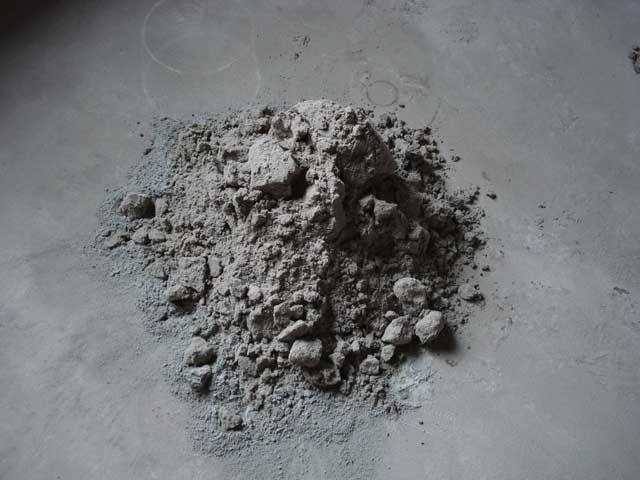

    И перемешиваем не добавляя воды. Ой звиняйте, ниче что я в туфлях от гуччи?

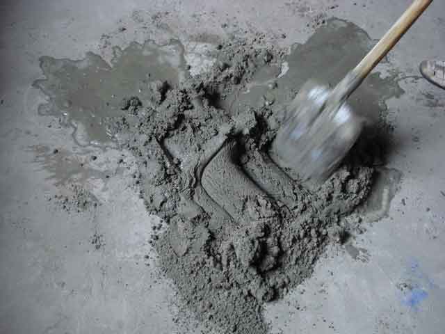

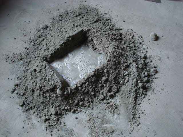

    Добавляем воды и перемешиваем еще раз

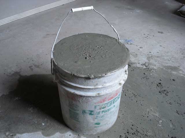

    После того, как соберем раствор обратно в ведро, Мы увидим, что обьем раствора остался прежним - ровно одно ведро, несмотря на то что добавили цемент с водой.
    Цемент с водой располагается в пустотах которые образуются между зернами песка, которые имея неправильную форму, соприкасаясь оставляют некоторое пространство, его и занимает цемент. Опыт показывает, что средняя вместимость речных песков (введем такой термин), около 25%обьема - то есть добавление цемента выше этого количества приведет к тому, что цемент превысит вместимость песка и раствор прибавит в обьеме. такой раствор менее прочен первого варианта, потому как песчинки частично теряют контакт, масса цемента, как бы раздвигает их. Кроме того такой раствор имеет сильную усадку, в отличие от первого, которому просто не куда усесть. Его песчинки уже уперлись друг в друга и не дадут уменьшить обьем раствора. Более бедный цементом раствор, тоже в итоге менее прочен, изза того, что цемент оседает в нижней части заполненного раствором обьема. Но в этом случае, лучше чуть недоложить, чем переложить. То есть пословица: Кашу маслом не испортишь, тут не действует. Скорее: Семь раз отмерь - один отрежь.
    С карьерными песками которые так любят каменщики за пластичность раствора, дело обстоит так: Место, которое в речном песке у нас занимает цемент, там частично уже занято частицами глины и органическими веществами. То есть туда нужно класть еще меньше раствора, если положить 1 к 3 или к 4, такой раствор при высыхании сядет и покроется трещинами. Я бы рекомендовал использовать при кладке все таки речной песок, а пластичности ему добавил бы лучше с помощью различных пластификаторов, имеющихся в избытке на рынке стройматериалов. Удачи в труде. Читайте наш журнал.
