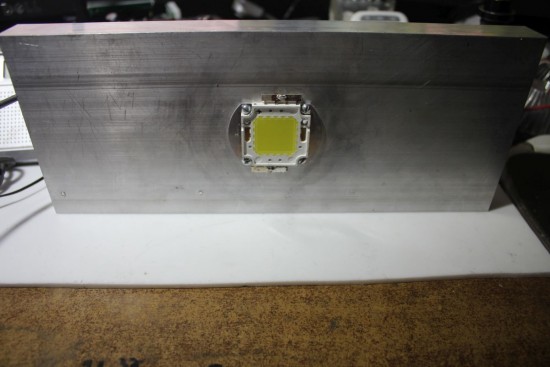

    Буду тут выкладывать, по мере делания
    Вот последнее
    Светодиод 10-ть Вт, без рассеивателя, пока без блока управления, очевидно надо сделать реле времени минут на 10-ть. А то у нас дома все автоматическое, просто может забываться во включенном виде.

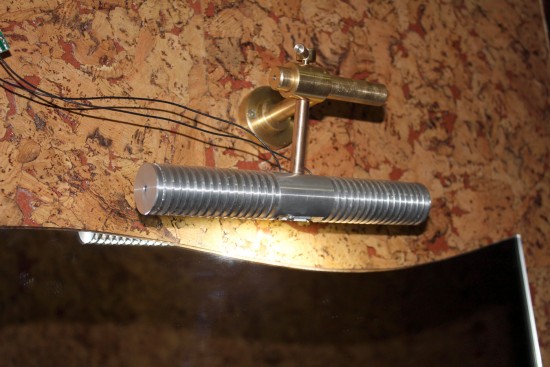

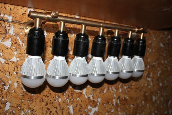

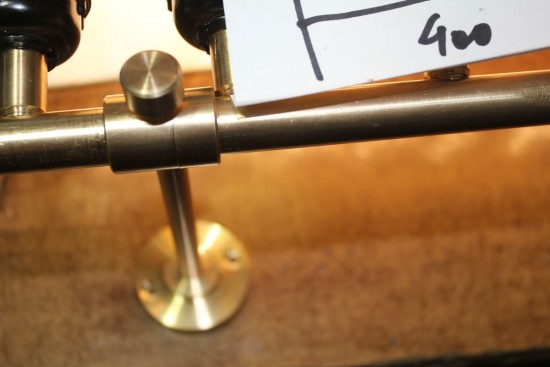

    Еще один светодиодный светильник. Вначале получил из Китая совершенно некондиционные лампы, которые сразу переделал:
    Вот недавно сделал светильник, латунь, токарка, фрезеровка, заняло прошлые выходные:
    Вот что вышло:
    стойка в поворотным механизмом:
    Больше слов про этот проект, и про его развитие (если оно будет) вот тут

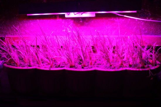

    Сделал фитосветодиодный светильник 60 ватт, это уже второй.
    Пока идет тестирование, были нюансы при изготовлении. Использован радиатор в 1800 см. кв., светодиоды с кристаллами 45мил 440/660 нм "епиледс", платы алюминиевые 2с2п с разрезанной дорожкой для последовательного включения.

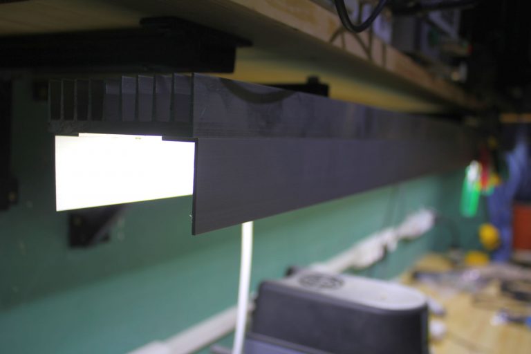

    Сделал подсветку стола в мастерской
    радиатор взля по длине стола 2 м.
    Светодиоды пока какие-то 3-х ваттные, но надо переделывать на кри, просто приехали они позже чем подвесил.
    Вид сбоку на лампу, стоят отражатели - 20*40 уголок.

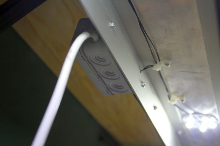

    Кронштейнов два, сварные, просто к стене. Радиатор к кронштейну винтом. Драйвера в коробочках на радиаторе:
    Итоговая освещенность 800-1400 люкс, абсолютные пульсации светового потока 3.5%...10%.
