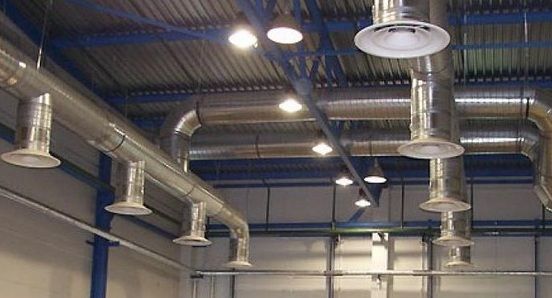

    Здравствуйте дорогие форумчане.
    Помогите пожалуйста с этой проблемой, вообще не понимаю в вентиляционной системе!
    Хочу сделать вентиляцию для своей мастерской(мини-столярной цех) типу такой
    Только нужные советы и ваша помощь.
    Размер цеха 15мх5,5м
    Интересует все, как правильно проделать её, плюсы и минусы данной конструкции, принцип работы( до конца не понял )
    Еще вопрос, это вытяжка регулируемая? или вентилятор?

    А зачем она вам? Лучше поищите по названию -
    Аспирация. Очистка воздуха. Удаление стружки, опилок. Пневмотранспорт. Фильтры. Бункера накопители. Силосы. Вентиляторы. Стружкоотсосы.
    Может что полезное найдете.

    Думаете фильтрация воздуха полностью устранит проблему?
    На примере есть фильтратор воздуха от JET
    Нормальный?
    --- добавлено: 18 лис 2015 у 20:59 ---
    Делаю для себя, и хочу что бы воздух во время работы был чист! Не важно сколько пойдет денег на это, ищу очень эффективные способы, жду на ваши предложения!

    В столярном цеху, емнип, идет удаление стружек всасыванием воздуха прямо с места обработки, с дальнейшим удалением их к месту утилизации. Обогрев идеален инфракрасный - прямой обогрев рабочих мест. Подбор воздуха, как правило, естественный, через переточную решетку.
    Если речь идет о подаче необходимого минимума свежего воздуха рабочим в помещении - то это совершенно другая история. Потому как приточный воздух требует подготовки. Как минимум нагрева зимой.
    А если речь идет о производстве с клеями или лакокрасочными, то тут уже совершенно другие нормативы.
