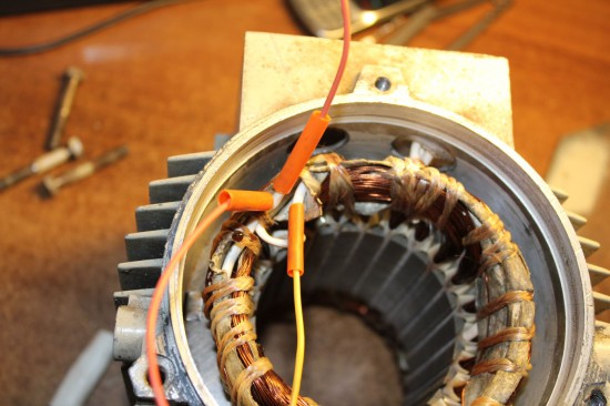

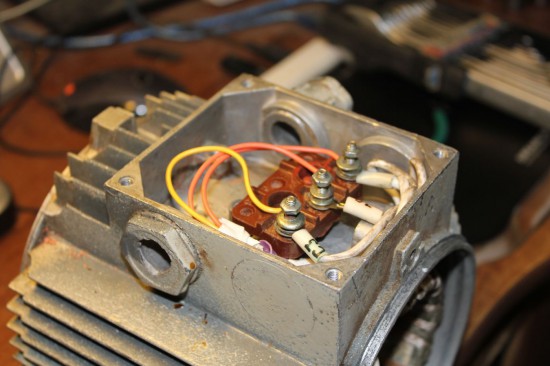

    Немного уважения, скажем:
    и
    Если уже на то пошло. Но я это делал для включения к частотнику.
