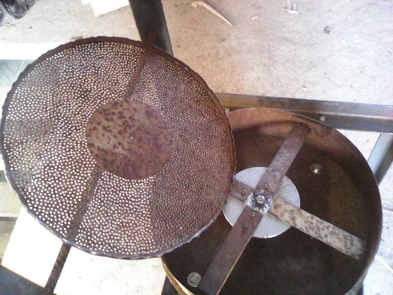

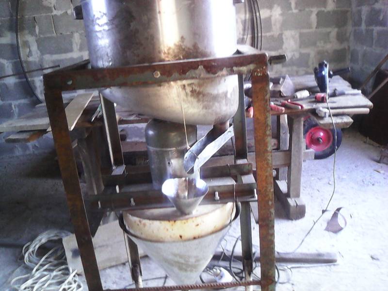

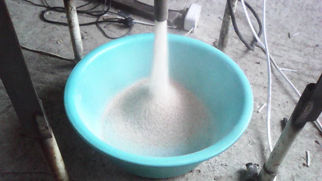

    Вальцы два плющат, третий идёт с другой скоростю и растирает на муку. Но это сложная конструкция. Я когда-то сотворил конструкцию где два вальца давили зерно, два скребка подведённые к вальцам снимали остатки прилипшего зерна, всё конусом собиралось и домалывалось в мельничке с дисками с насечкой потом просеивалось на наклонном сите, которое шаталось впоперёк. За ненадобностю конструкцию разбил.
    Теперь о другом. Самый простой способ- смолоть на такой мельнице:[​IMG][​IMG]
    И просеять указанным выше способом. К тому-же такую конструкцию легче всего собрать в одну.

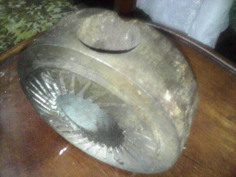

    В этой конструкции не камни.[​IMG]
    А диски были вот такие:[​IMG]
    Вторая часть вращалась на валу двигателя.

    :lulka:из чего ети диски ??? ето камень или железо... я понимаю что первая часть бьет зерно а вторая перетирает ....(из чего сделать дискиpapaвопрос открытый) где вы взяли етото диск из чего сделали ?
