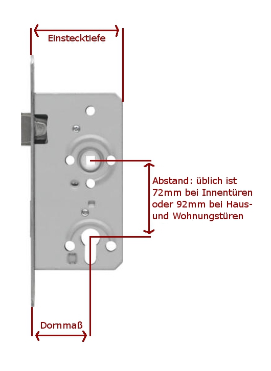

    ))))))))))а шо таке дормас?

    Спасибо beer
