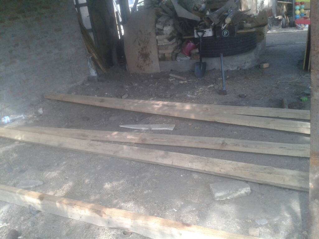

    Кинули лаги толъко что, завтра куплю доски, пустъ полежат неск дней и будем стругатъ , я за последнее время зачастил на пилорамы, буду требоватъ максималъно сухую доску кот. естъ.

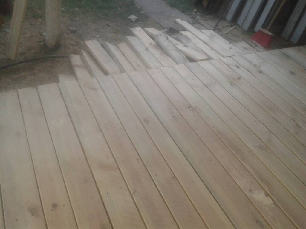

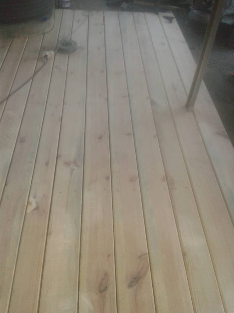

    Купил доски, какой то у нас город , обзвонил и объездил кучу пилорам, нету нормального дерева или под заказ через неделю.
    В панике рылся уже по частным объявлениям, нашел сухую доску необрезную , мужик думал строится и потом не сложилось. Вылежаная доска ровная и очень сухая, как проганяли через фуганок вылезло ( так не фидно было) на некоторых досках наличие живого уголка в виде шашеля, в целом то нормально . Доска 4,5м мне надо по 4 , какраз выберу что отрезать , на тех что посредине повыдувал всё и замажу антисептиком и зашпаклюю

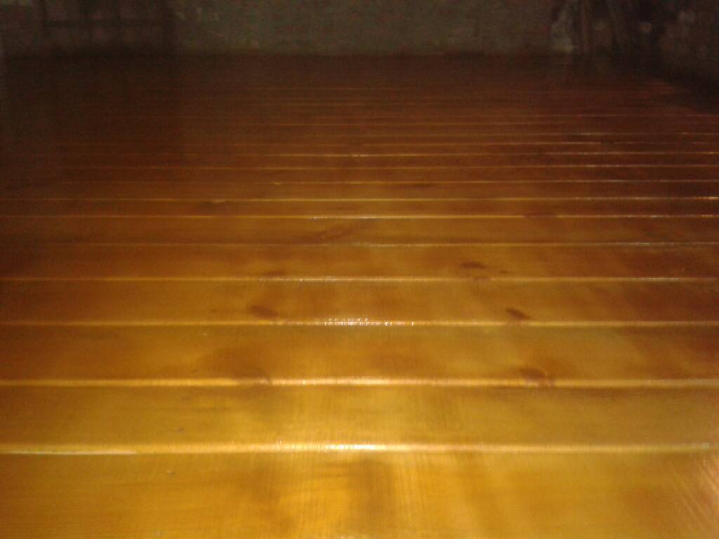

    Купил на Авроре их Микс, лак "лазурь" 1 большую банку и яхтовый лак две большие.
    Вчера покрыл лазурью (цвет дуб) и использовал 3/4 банки, цвет не сильно затемнило (в инструкции в два слоя минимум , я положил один) , потом смешал остаток лазури с лаком и покрыл в два слоя.
    Вот фото с телефона промежуточные, завтра покрою еще одним слоем лака и сделлаю фотоапаратом.[​IMG][​IMG][​IMG][​IMG][​IMG][​IMG]

    Первый слой лазури как ложил то расход её был большой, на мои около 17кв.м ушло 3/4 банки большой, а потом уже лак смешаный с лазурью ( получилась полностью полная большая банка 3л) растянулся на 3 слоя. Тоесть первый слой сильно вписывается и дает основу, а остальные слои уже ложатся легко и расход уменьшается очень сильно.

    200грам*17м.кв= 3,4л +уайт спирит.
    У меня на первый слой пошло 3/4 банки 2.2кг (зл) тоесть гдето 2.5л.
