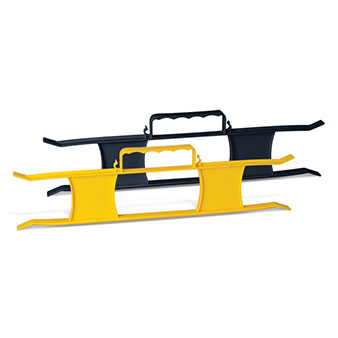

    В мене переноска саморобна 220 вольт метрів 20. Зробив саморобну котушку. 4 планки, 4 віконних кутника, жменя шурупів. Типу букви Н з двома перемичками. Посередині збоку дірка, болт, шайби, гайка і дерев'яна ручка, яка обертається.
    Схоже на це. Тільки ще обертається.
    http://www.sven.fi/ua/catalog/electrical/holder.htm
    При бажанні можна ще розкладну підставку зробити та ручку типу заводної автомобільної.
