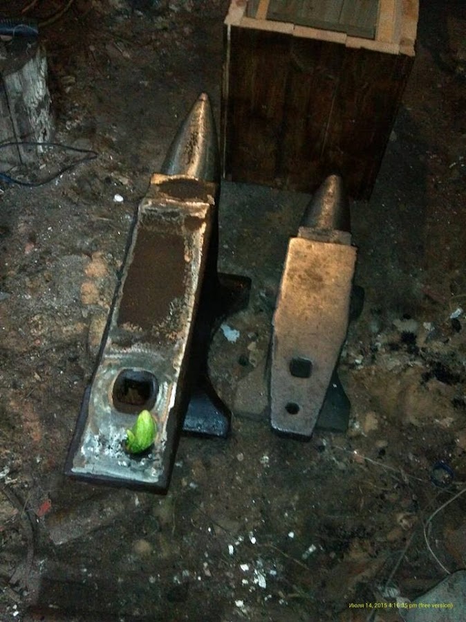

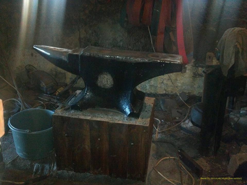

    Недавно приобрел.......финка на 150 кил......почти довел до кондиции......[​IMG] [​IMG] [​IMG]

    Скажем так ............нашли родственники, пытались продавать на ОЛХ.....но потом отдали мне, обошлась ровно в цену моей сотки СССР.......я ее на том же ОЛХ продал.
    --- добавлено: 29 лип 2015 у 12:30 ---
    Вот она возле сотки........седло было 6-7 мм , по не многу реанимировал.....но еще не финиш......
    --- добавлено: 29 лип 2015 у 12:38 ---
    Почитал англичан, советы по восстановлению.......обварил квадратное и круглое отверстия, наварил площадку рубки, рог был плоским и порубленным.....отбиты края....но теперь почти гуд, чуть напрягает седло,еще 4-5 есть местами, но по мере работы , в перерывах -сделал раму для шлифовки, выведу более менее.

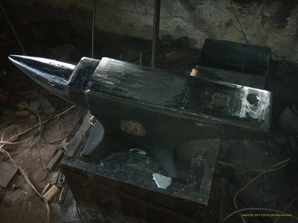

    [​IMG] Вот такую раму, пока болгаркой, потом еще двигатель с обрезиненным колесом -и лента керамика VSM.....лоск навести. Но тяжке воно це діло ...ИМХО. Между топорами обдираю наковальню....зміни роду діяльності......[​IMG]

    @amato, какими электродами наваривал? Как по твердости ощущения после наварки?

    Электроды с 2007 года, покупал как легированные.....первую наковальню варил. По началу остаются следы,вмятинки,потом постепенно становиться тверже......по крайней мере на первой наковальне ничего не отпало,или сильно деформировалось......марку уже не помню,да и кончились. Не хватило до делать....поеду в магазин сварки на консультацию,еще подкуплю. Ну и варил я только торцы -да площадку рубки.
