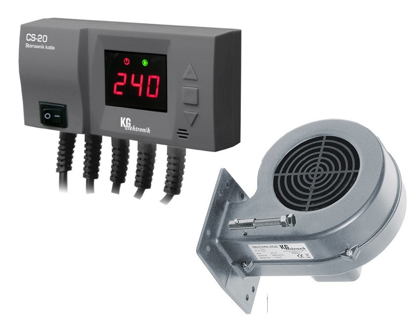

    [​IMG]хочу купить такую что скажете-цена 1500грн комплект
  2. Микола (Рівне)
    Микола (Рівне) Бригадир
    170
    117
    Виталий Л
    вариант редкостный, нигде отзывов не видел - но цена заманчива. по фото - сделано качественно.
    на венте лопасти могут быть - пластмассовые, может режима розжига нет.
    мой комплект - 1870 - без доставки

    Я теж вибрав КГ Електроник але CS19. Вже отримав по пошті але ще не провіряв в роботі. Ваша модель без турбіни дійсно дешевше харьківської. Якістю, я вважаю, буде не гірша.
    Наприклад моя модель зроблена досить охайно, все підігнано дійсно по-фабричному, не відчувається "кустарщини", як на деяких відчизняних моделях. Турбина як і всі таки, мабудь робляться в Китаї і їм тільки різні наклейки ліплять. Вона абсолютно така як і M+M, нібито німецька.
