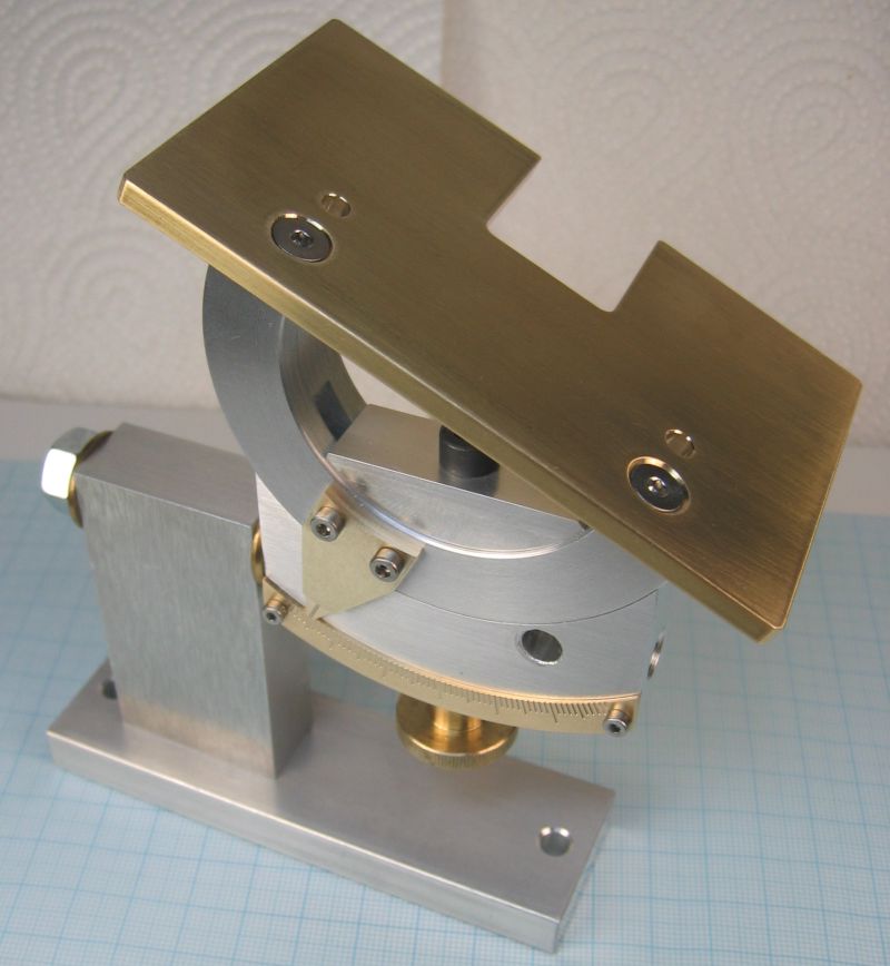

    Интересная конструкция, только нужно утопить головку что выступает над оргстеклом. Я себе когда делал, пересмотрел много вариантов, из тех что мне понравилось вот например. [​IMG]

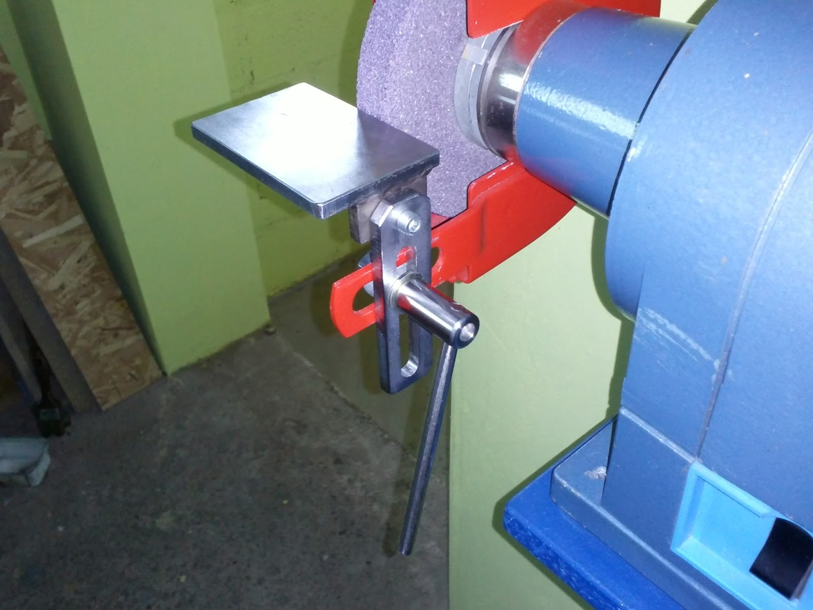

    Правда я его передумал делать из-за того что я практически не работаю на боковой поверхности круга, я считаю это не правильным. Мне главное чтоб можно было его наклонять, а также было удобно выставлять зазор между столиком и кругом. Для себя сделал вот такую конструкцию.
    Если кликнуть по фотографии откроются еще фото станка и подручника
