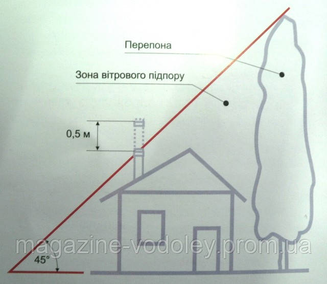

    --- добавлено: 2 жов 2016 у 12:30 ---
    45% уклона от деревьев и высоких зданий.
