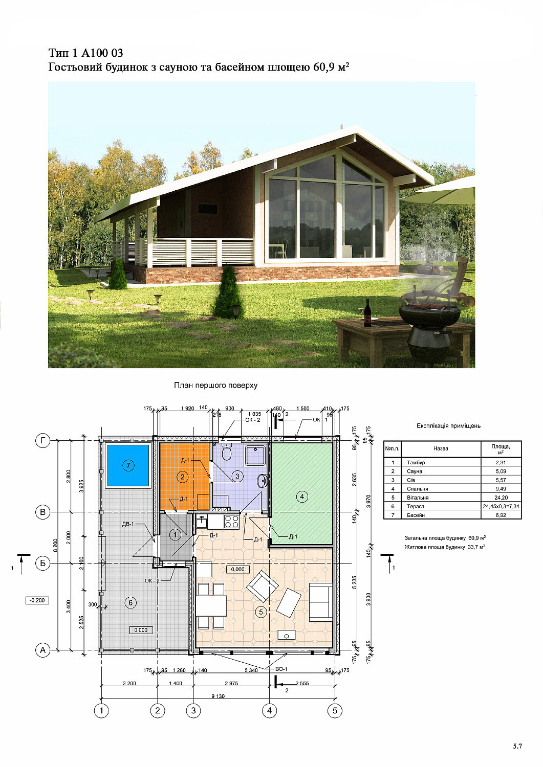

а вы просчитывали во сколько обойдется времянка???? --- добавлено: 5 чер 2015 у 15:27 --- вот интересная планировка басейн можно откинуть, а из сауны сделать гардеробную
