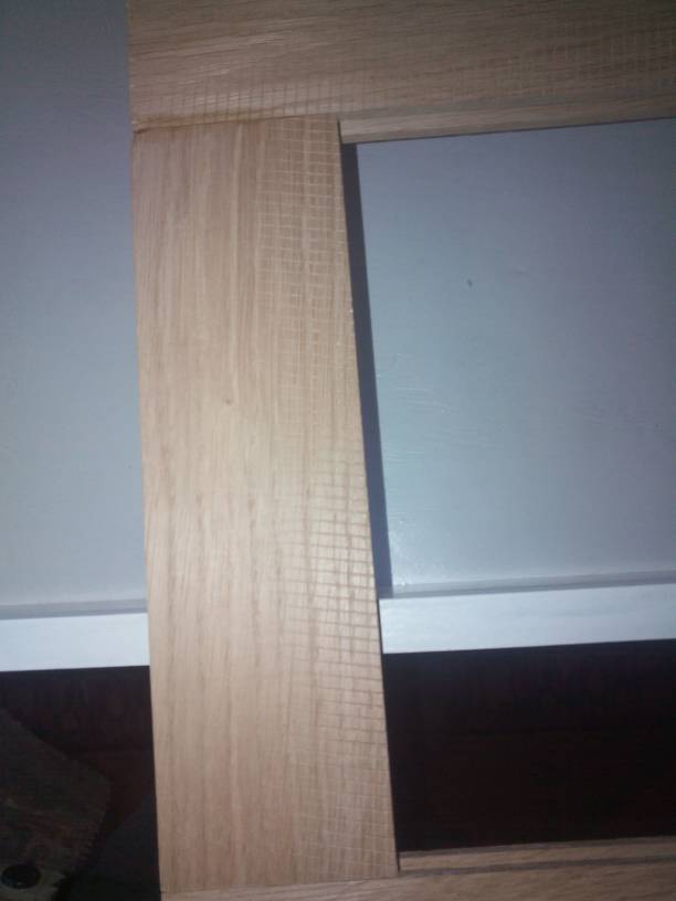

    Зараз покажу що треба шліфувати
    ці риси лишились після рейсмуса, глибина десь до 1мм., як думаєте, ексцентрикова машинка, вибере такі дефекти?

    Маю таку. Просто шлифует. Шлифует себе и шлифует.
    По-моему, это они испорчены.
    Думаю пытаться исправить это шлифмашиной можно, только если крепить машину стационарно и точно, относительно стола и упоров, и равномерно подавать заготовки считанное количество раз. Это и ленточкой можно.
    А руками, скорее всего, волн наделается.

    Маленький сьем вот и вмятины получаются, нужно больше за один проход рас снимать. Эксцентриковая машинка нужна больше для финишной шлифовки. Если деталей много то вам нужен калибровальный шлифовальный станок. В интернете полно самодельных простых конструкций.

    вибере все від шкурки залежить)))) но ями будуть, маю таку спаркі шліфує гуд, але як тут вище писали вони для фінішної обробки

    От і прийшла думка купити ексцентрикову машину, пригледів двт 125. Що скажете, хто користується?[/QUOTE] Років 4 назад купляв 2 шт ДВТ-125, 1 собі, 2 товаришу в село(в ньго нагрузка на машинку більша),Через 3 місяця моя розсипалась,у ньго досі працюе тільки деколи переклеюйе липучку.Яка попаде ніхто не знайе.Щоб такі рамки вивезти в нуль то бажано відвести на калібровально-шліфувальний станок.

    А покищо я псіханув,
    Дерель бош+ еластична подушка під кружки ліпучку...
    Пів дня на 4 дверки .
    Ям звичайно наробив купу, канти злизались, а піде й так.

    Маю ДВТ-125 , Макіту і АЄГ 150 і пневматичну. 150ДВТ років 5. Шоб було рівно треба чимось ( шкуркою на бруску) затерти поверхню грубо, а потім збити риску декількома номерами шліф шкурки.
