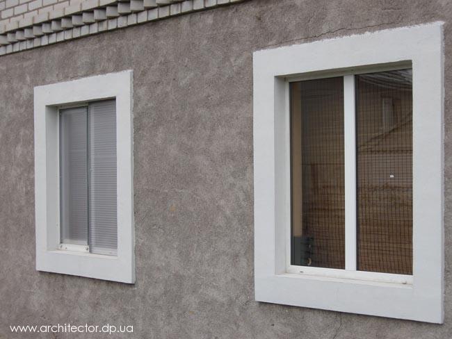

    Re: Поликарбонат вместо стекла.
    Вот так выглядит мое творчество. Глухарик сзади дома закрыт полностью. Результатом более чем доволен, в комнате ташкент, сквозняков нету. На днях остальные окна закрою, кроме кухонных.
    Добавлено через 2 минуты 55 секунд
    По ходу теплопотери у меня в основном через окна были. Дом теплый, потолки полы теплые.
