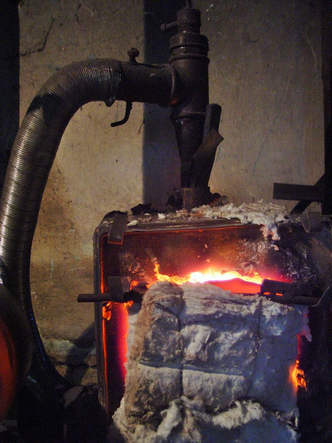

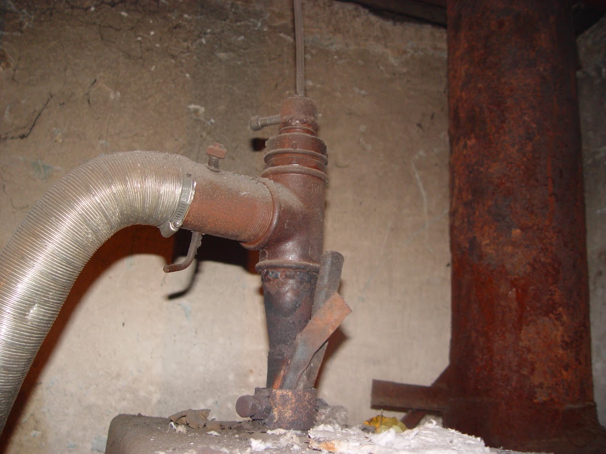

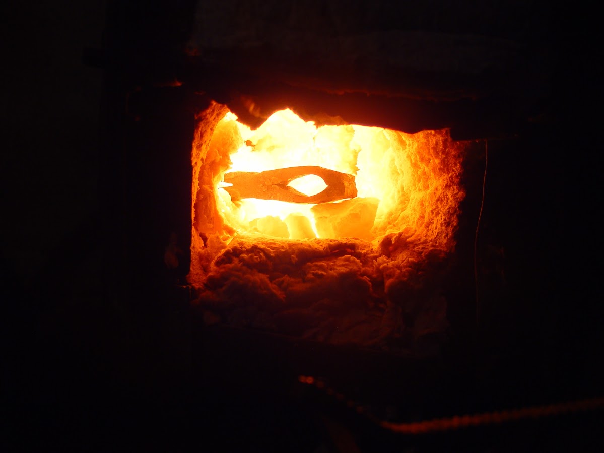

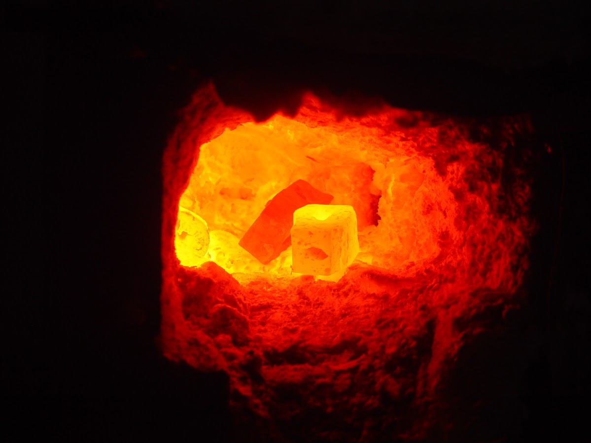

  7. amato
    amato Бригадир
    39
    103
    Харьков
    [​IMG] [​IMG]
    Топор под сварку........больше кило.
    [​IMG] [​IMG]
    Юра2 та Земледелец подобається це.
  8. Wildwolf
    Wildwolf Майстер
    84
    72
    Харківська обл.
    @amato, Что за вата использована и Cколько времени живет такая вата в горне?
  9. amato
    amato Бригадир
    39
    103
    Харьков
    Если с бурой........то она там больше не живет.........а так -подкладываю матик ,и битый шамот. Через пару недель -ломом поддел, бура,шлак, поплывший шамот- одним большим куском -на мусорку........и по новой .
