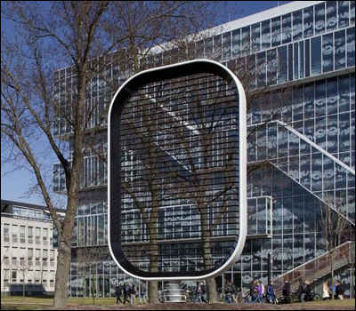

    Кому интересно можно по экспериментировать, взяв за основу [​IMG]
    http://sintezgaz.org.ua/energonovosti/554/ewicon-vetroelektrostantsiya-bez-lopastei-i-shuma
