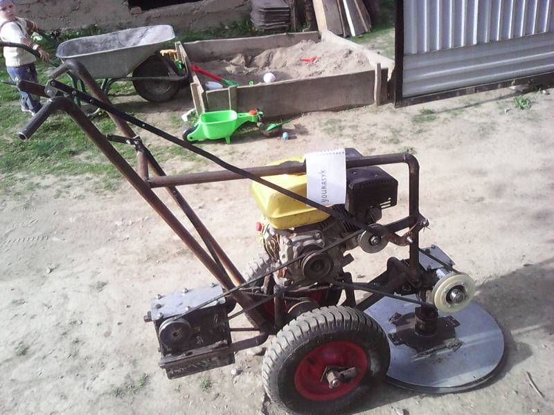

    Пристроїв натяжки для ременів:[​IMG]

    Классно. Как теперь будет использоваться 2 варианта? Один будет запасной или???
    Да и еще...телега сама едет? Вроде шкив видел на оси.
    --- добавлено: 3 май 2015 в 01:13 ---
    Да и еще...зачем натяжители ремня вывели на ручки?

    Один екземпляр ждёт заказчик.
    Едет сама.
    Натяжкой ремней включается ротор и ход косилки.
    Останнє редагування модератором: 10 тра 2015

    Я ж не про те варианты. Я про я про косу спереди и сзади.
    Натяг ремней это сцепление. Теперь ясно.
    А с таким диаметром ножей не страшно без защитного кожуха ?

    Про косу спереди и сзади я так и не понял.
    В качестве защиты можно сзади ротора ставить резиновую ленту. Но как показывает практика камешки или что-то ещё отбрасывает в сторону передней частью ротора, а обрыв самих ножей исключен, если конечно следить за состоянием.

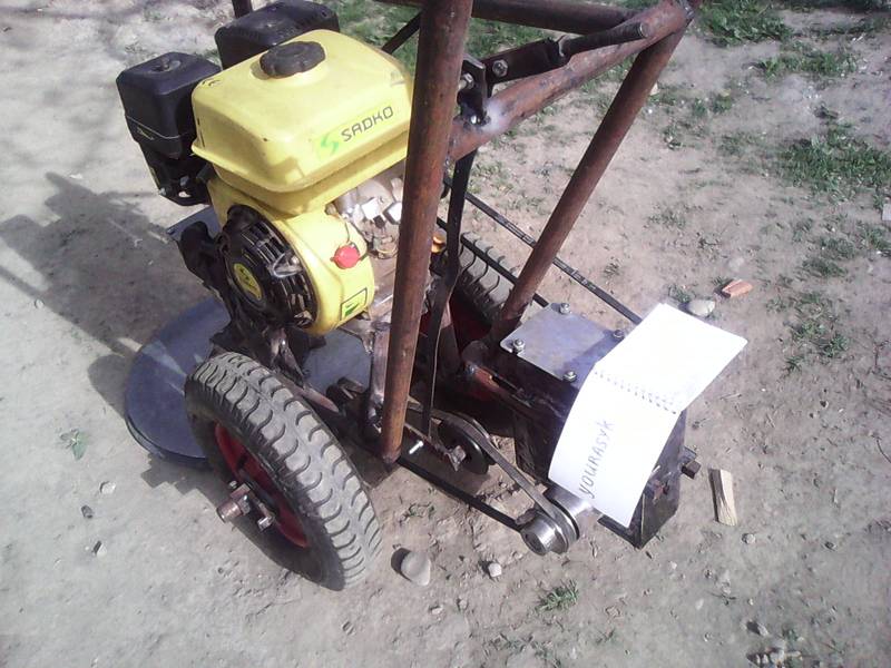

    Ну у вас на тележке есть привод вперёд и назад. Спереди с редуктором новым, а сзади по старому. Будете по очереди косить ими? Или задний на запас?
    --- добавлено: 3 май 2015 в 10:57 ---
    Ночю я сонный был. А щас глянул и понял, что сзади редуктор идёт для движения. Всё ясно.

    Бачу косилка вже в зборі. Яка продуктивність получаєтся, який розхід?

    Ще залишилось кілька штрихів. Треба ще день-два попрацювати. А продуктивність повинна бути більшою ніж у попередньої. А та змагалася з шістьма косарями.
