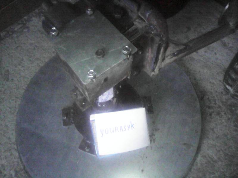

    Позакривав редуктори. В обох кришках отвори для заливки нігролу під болт м10 які виконують також роль сапуна. Зроблена передача від мотора до ходового редуктора[​IMG][​IMG]

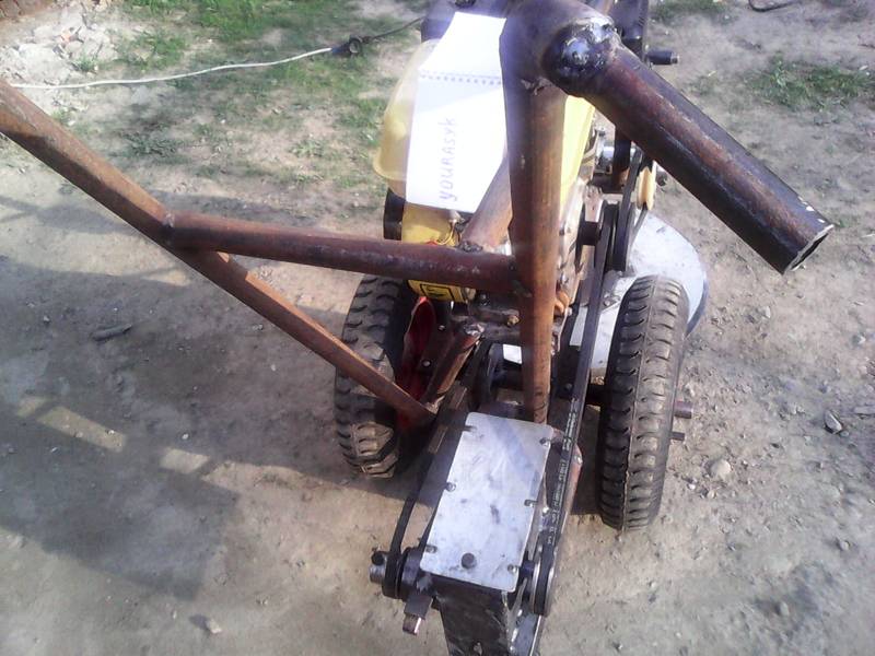

    Передача на ротор

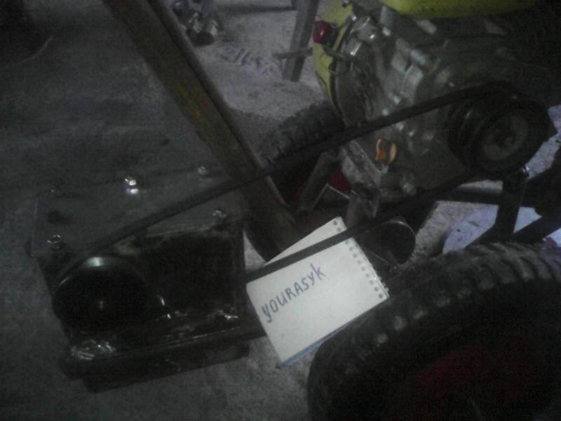

    Передача на колеса:[​IMG]
    Ремінь буде підтягуватись шківом. Коли не натягнутий є можливість швидко перемістити косілку просто штовхаючи .

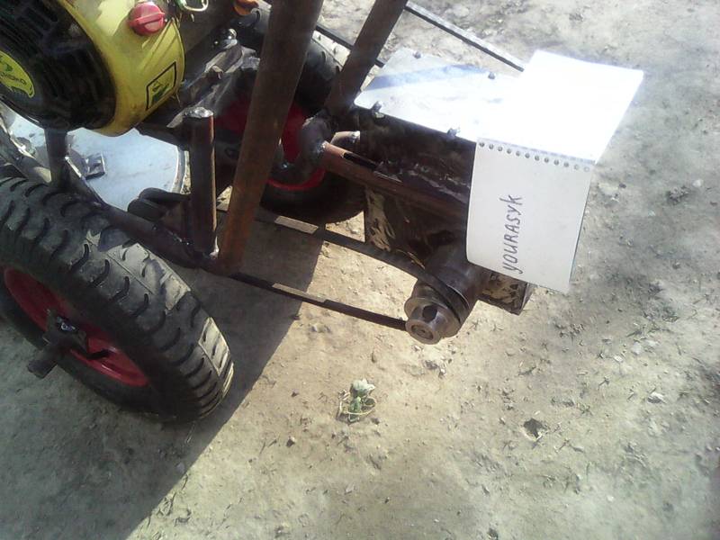

    На колісному валу колеса вільно обертаються на один оберт. Це своєрідний диференціал, що дає можливість легко повертати косілкою.[​IMG]

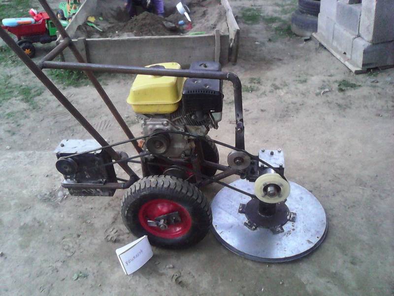

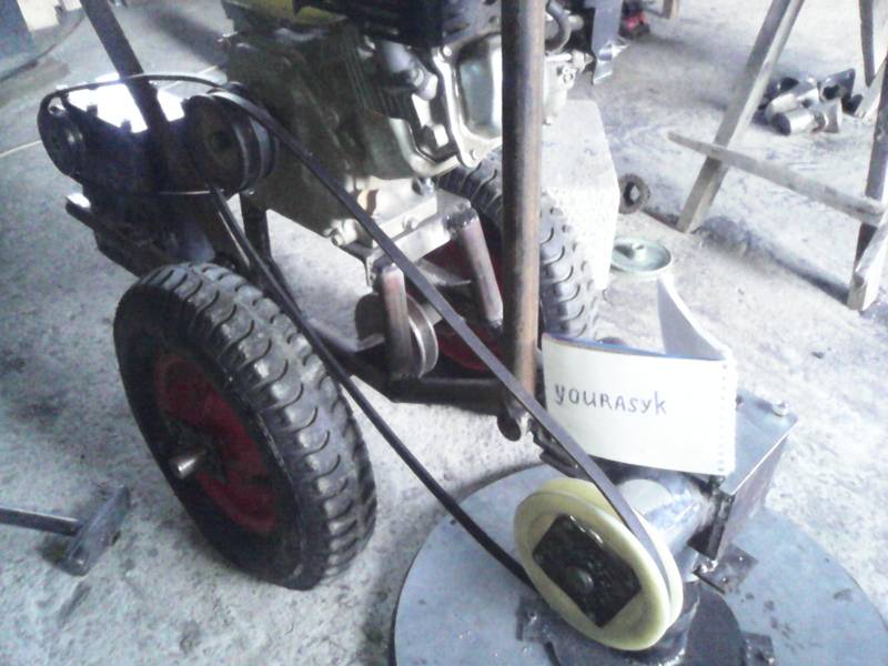

    Тепер косілка набуває ось такого вигляду:[​IMG][​IMG]
