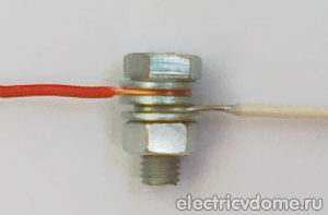

    [​IMG] а если так?
  10. djclyde
    можно и так
