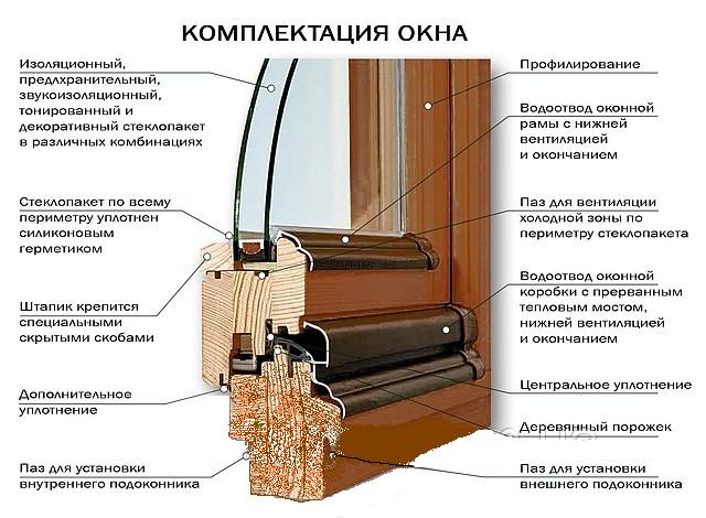

    ЛКП на изделие наносится уже когда рамы собраны и под фурнитуру все выбрано?
    У деревянных окнах как и в МП при двух контурах уплотнениях так же реально работает только внутренний контур? Внешний это типа для филейной части дверцы? Типа больше пыльник.
  7. nenashev
    nenashev Підмайстер
    96
    21
    Житомир, http://okna-fram.com.ua
    Пазы под фурнитуру изготавливаются на начальном этапе, т.е. в заготовке.
    Грунт, обработка торцев и промежуточный слой наносятся методом окунания также на каждую деталь отдельно, когда окно еще в заготовках. А финишный слой - когда окно уже собрано.
    Работают оба контура:

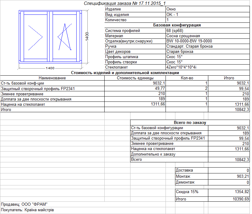

    Ценник на окно 1400х1400 с 2-х камерным стеклопакетом порядка 40мм, в штульповом исполнении, разделенное пополам?
  9. nenashev
    nenashev Підмайстер
    96
    21
    Расчет ниже.
    Материал профиля - сосновый срощенный трехслойный евробрус 68 мм.
    Стеклопакет 32 м с формулой 4Zero*10*4*10*4i с коэффициентом сопротивления теплопередачи 1,7 м2К/Вт.
    Фурнитура - МАСО.
    От цвета цена не зависит.
    Стоимость монтажа включена.
    Скидка - 15%.
    barnych подобається це.
