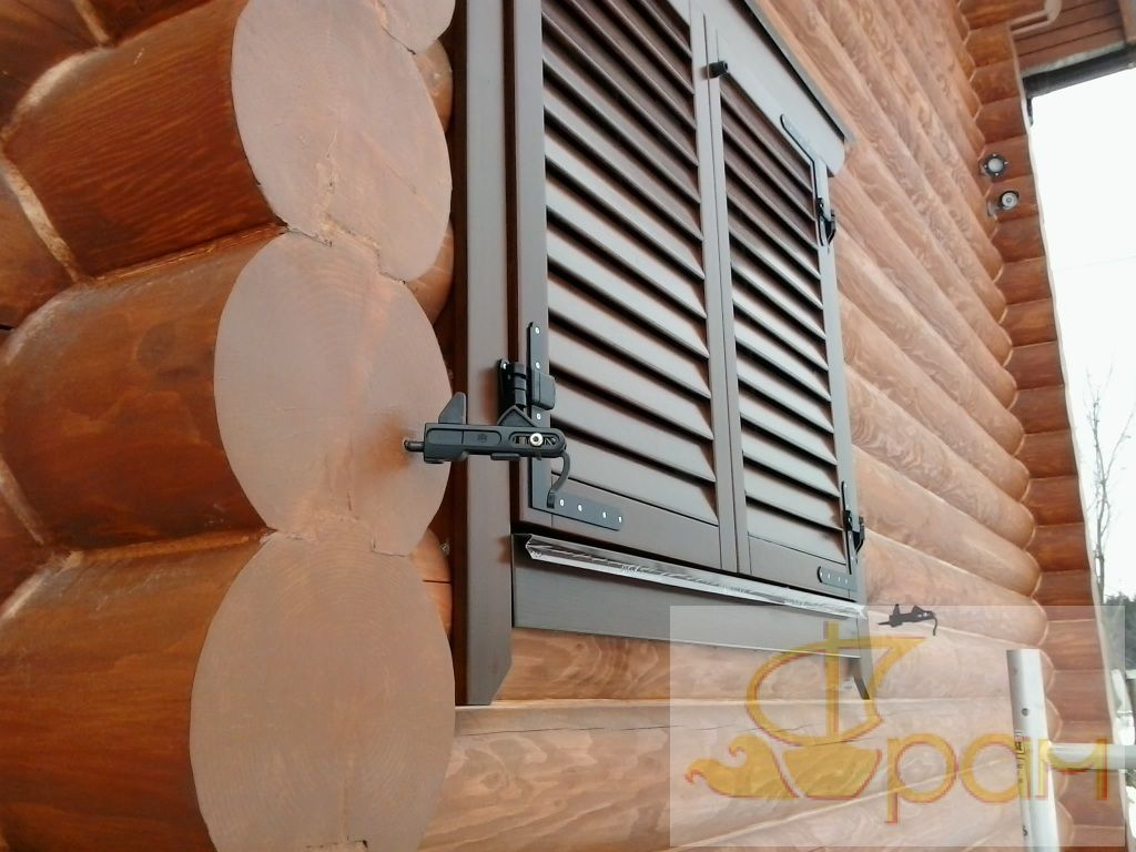

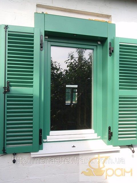

  8. nenashev
    nenashev Підмайстер
    96
    21
    Житомир, http://okna-fram.com.ua
    Выложу пару наших работ по наружным ставням:
