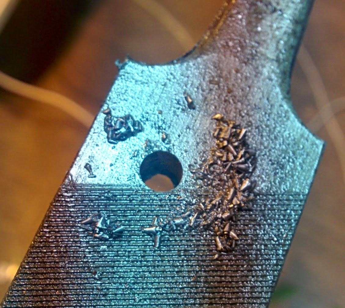

    Вот что я имею в виду. Обычное стальное сверло с припаяной пластиной из карбида вольфрама. Почему не делают буржуи, ХЕЗ.

    А ссылку на производителя можно? Или хотя бы как оно называется. Потому что на нержавейки, эти напайки тупо выкрошились. При сверлении напильника, прошли его как масло, и выкрошились при выходе из отверстия.

    Понял. Напильник. Банально, но так все делают. :)
