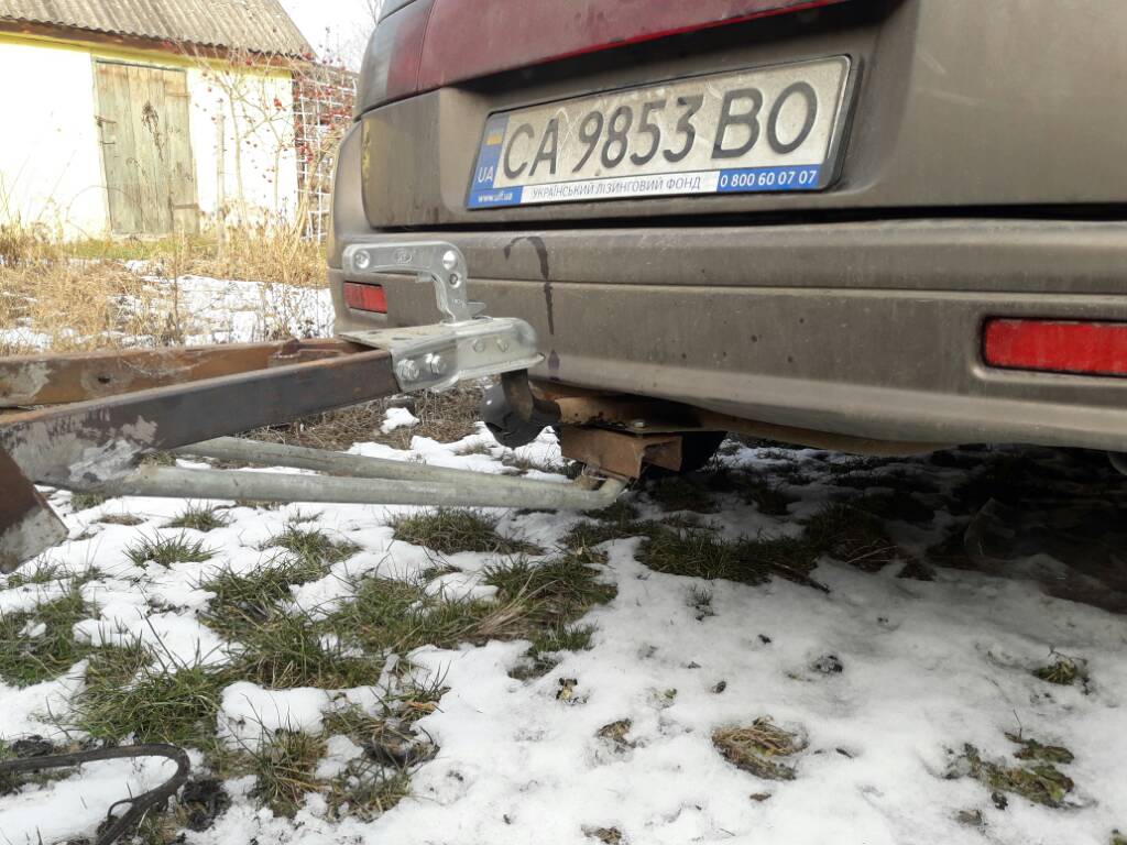

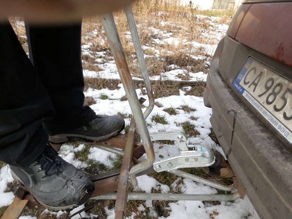

    Держите обещанное.[​IMG][​IMG][​IMG] Нагрузка 116 кг. И это не затянуты болты, один только вставлен, для примера.
