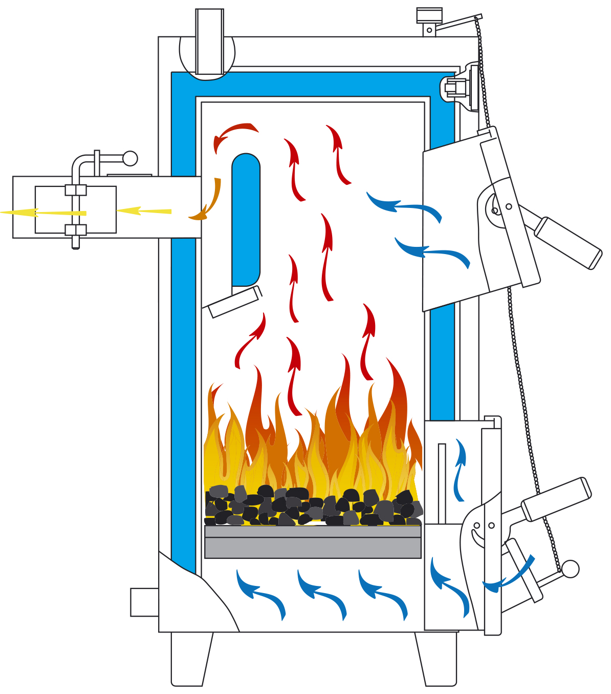

    доброго дня форумчани, от хочу вас так само запитати за дані котли тивера, дім має 140 кв. м. , але я живу на другому поверсі, і думаю опустити пару пару батарей для батьків, так що на даний час буде 75 кв.м., думаю палити якдровами, так вуглями, але ще є пропозиція від одного чоловіка за торфяні брикети, чи варто брати 24квт, чи меншої потужності?

    Я обычно в таком случае привожу пример с авто - Вы ж не планируете заправлять одну и туже машину бензином и соляркой? Точно так же и с котлом - определитесь с топливом, а потом подбирайте котёл. Тот котёл, для которого отлично подходит уголь, врядли будет так же рад дровам и наоборот. Это не значит, что в тивере дрова не будут гореть, даже наоборот - будут сгорать быстро, не будут раскрывать при этом свой потенциал (будут давать меньше тепла), теплообменник будет зарастать быстро, а время горения (именно горения, а не тления, при котором КПД снизится ещё больше, а котёл будет зарастать ещё интенсивнее) будет составлять час, от силы полтора (при правильном подборе мощности и более менее правильном горении на дровах будете кидать каждые 30-40 минут).
    Тивер - это чисто угольный котёл, даже не для торфа или торфобрикета.
    Аргументирую - маленькая камера загрузки не предполагает отопление дровами.. 58 л камера загрузки для котла 24 кВт - это до 20 кг дров (реально, из жизненного опыта). С учётом низкого КПД котла (при отоплении дровами) - это до 40 кВт тепла, что в полтора-два раза ниже, чем в дровах, основным топливом для которых являются дрова. В номинале (24 кВт/ч) такой котёл и два часа не прогорит, а реально это час и загружайте по-новой. Ставить 24 кВт без ТА и душить - это вообще не вариант, т.к. будете просто превращать дрова в дым.
    Для торфа или торфобрикета такой котёл не подходит, т.к. у него нет функции "встряхивание колосников". В котлах, рассчитанных на торф, практически в обязательном порядке есть рычаг для встряхивания и колосник делается подвижным, чтобы не кочергой ворошить золу, а рычагом. На нашем местном рынке видел только модель фирмы Бош, оснащённая подвижным колосником и в инструкции прямо написано: "Основное топливо - уголь". На рекламных сайтах Тивера вообще не нашёл указания на основное топливо, т.к. указать "уголь" автоматически означает снизить объёмы продаж.
    В общем, решать Вам, но я б сначала советовал определиться с топливом, а потом уж котёл выбирать.

    Ещё и как...
    Это на угле он будет чистенький, а на дровах зарастёт так, что вертикальные каналы теплообменника придётся чистить долго и нудно.

    Я рассматривал котёл мощностью 24 кВт, а это вообще не котёл - это отличный агрегат для утилизации топлива, т.к. снимать тепло тут просто нечем - чистый прямоток.
