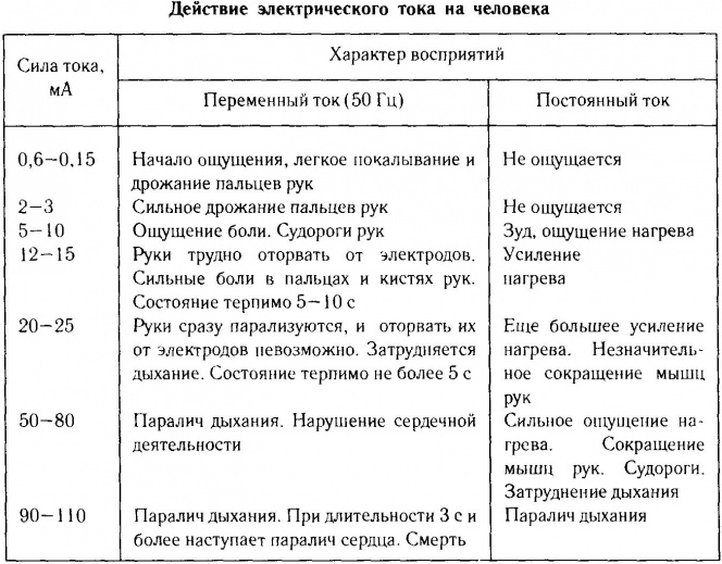

    Умки, мабуть, "заземлили" компьютеры на батареи.
    Вольты на ощупь не определяются - они определяются на запах.
    На ощупь определяются амперы:
    Мирослав, Энки, Odissey та ще 1-му подобається це.
