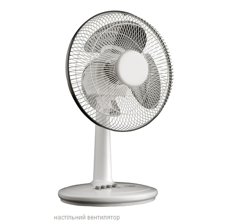

    бытовой вентилятор

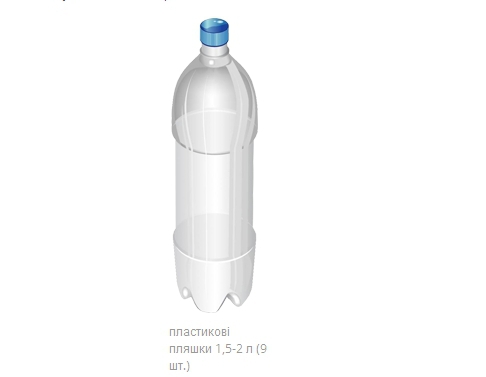

    пластиковые бутылки 1,5-2 л (9 шт.)

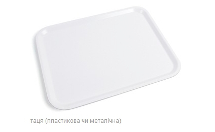

    поднос (пластиковый или металлический)

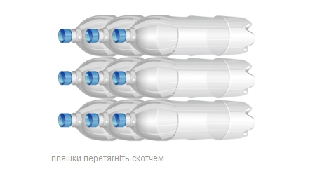

    В пластиковые бутылки набираете соляной раствор (соли должно быть около 5-10% от объема воды), и выкладываете их в морозильную камеру. Когда раствор в бутылках замерзнет, делаете из бутылок стопку (перевяжите их скотчем, чтобы держались вместе), вот так:

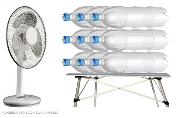

    Вкладывайте эту конструкцию на поднос (ведь из бутылок немного будет стекать конденсат). Вентилятор направьте на то место, где вы хотите иметь больше прохлады, а перед вентилятором на подставке совместите конструкцию из бутылок так, чтобы поток воздуха проходил прямо через нее. Это будет иметь примерно такой вид:
    Вот и все - ваш самодельный кондиционер готов!
    Преимущества такого устройства над настоящим кондиционером очевидны:
    - он не сушит воздух;
    - потребляет намного меньше электроэнергии;
    - имеет в сотню раз более низкую стоимость. Вполне экологически чистый и экономичный аппарат.
    Относительно недостатков - они также есть:
    - таким кондиционером вы не остудите квартиру до 18 градусов;
    Если вы сделаете два "боевых комплекта" из бутылок, то сможете оперативно изменять "заряд" вашего кондиционера, не ожидая в жаре, пока замерзнет раствор в бутылках.
    Из собственного опыта можно сказать, что в небольшой комнате это простое средство достаточно быстро создает приятную прохладу, даже если охлажденный воздух дует не в вашу сторону.

    Не сушит воздух - это как раз минус. Хотя и эта конструкция будет воздух сушить. Конденсат будет образовываться на бутылках, как ни крути.
    Да и обсуждали уже - проще петлю из медной трубы на вентилятор накинуть и подключить к ХВС. Ну и конечно же поднос, для конденсата. Тогда пропадает необходимость в большой морозильной камере. ))

    Намного это насколько ?
    Опять шаманские пассы , игнорирование зак сохр энергии.
    Чтобы охладить ваши бутылки нужно их охладить,потратить электрическую энергию при помощи теплового насоса-холодильника и получить тепло в квартире которуе мы и собираемся охлаждать.
    Гениально! rofl
    Здесь вообще прикол - у меня не маленький холодильник но разместить там 9 полторашек уже как бы проблема , нужен холодец поболе или отдельная морозильная камера - абсурд - простой кондер даже 7-ка справится лучше .
    Следущим шагом на обогрев наверное будет 9 катанок из доменной печи которые тоже будем обдувать вентилятором rofl
