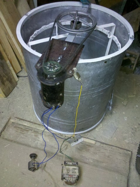

    Вчера опять пришёл из гаража сегодня rofl Колхозил электропривод и осуществил первый пробный запуск "на коленке". Шкив надо бы поменьше на мотор, шибко быстро крутит... Реостат между обмоткой якоря и обмоткой возбуждения позволяет регулировать обороты в сторону повышения. Также будет тумблер динамического торможения (якорь на землю - само остановит ротор). Также ждёт своего часа механический таймер от стиральной машинки ;) Это - первый вариант блока управления, практически ручной.
    Ну, и в процессе - сборка микропроцессорного блока управления, где кнопочку нажал - он само плавно раскрутило, покрутило в щадящем режиме, потом повысило обороты, покрутило мощнее, а потом само затормозило и остановилось.
