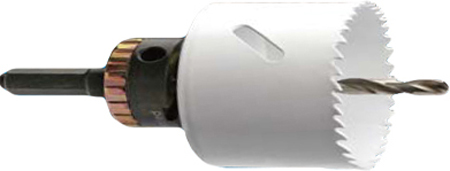

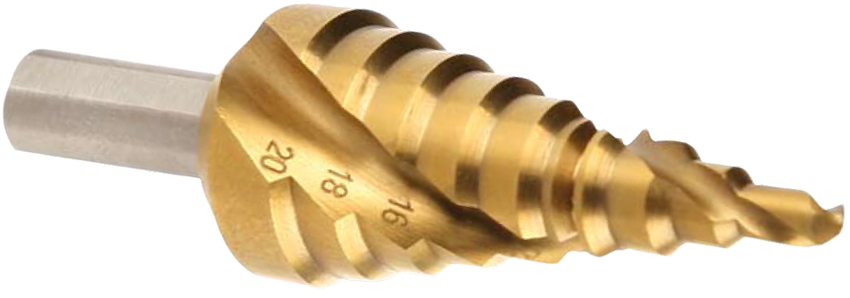

    Цей варіант, на мою думку найкращий до 30 мм. Але відовідно і ціна
    60 мм тільки коронкою кобальтовою біметал
    Karmadon подобається це.

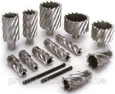

    До 35мм. Більше не зустрічав. Свердлити цією штукою це просто свято!
    До речі, брав RUKO дуже недешево, но і якість вражає. Кітай за кілька баксів теж працює і непогано.
    А якщо 50мм, то так, коронкою. Зробив два отвори в 7мм сталі, ще жива.
    alexduc подобається це.

    Случайно глянул цены.l60 220 евро :-D это ж скока напильников купить можно O=-
