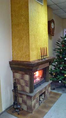

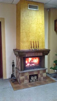

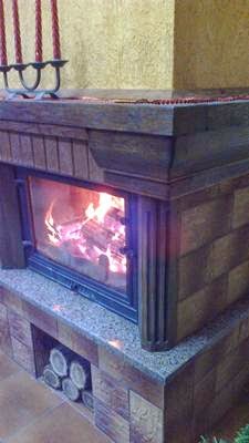

Після конкурсу 2014 ідею опалення від каміну втілив в життя мій товариш. Камін встановлений в офісному приміщенні. Забір повітря для каміну з суміжного приміщення складу. Все працює. І тепло і естетично! І головне що Україна зменшує споживання газу!
