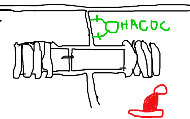

    Назрів час змін. В хаті прохолодно, виникла думка поставить циркуляційний насос на один стояк. Як ви вважаєте, то є файна ідея? Чи може ще є якісь ліпші?
    отак вигляда моя система: [​IMG]
    Зеленим намальовано куди я хочу впіндюрити насос. Будинок триповерховий (я на третьому), наскіки я розумію тиск малий в системі (та й теплоносій слабуватий, але якщо буде хороша циркуляція я думаюшо все буде ок). З того, що я прочитала на російських форумах я зрозуміла, що мені стане тепло, але у сусідів похолоднішає. Звідси питання: як зробити так щоб мінімізувати їх дискомфорт (зазначу, що більшість вже на автономці, а в тих, хто не купив автономку теж прохолодно)? Чи достатньо буде поставить перед (і після) насосу крани і прикрити їх так, щоб проходило лише трохи більше теплоносія, ніж проходить зараз? Чи ще якісь штучки поставить? чи, може, не насос, а інші методи існують?

    Малінка,Ви цікаві якщо котельня дає вам мелу темпиратуру то насос її не підніме,коли поставете носос шкоди сусідам не зробите
    що можу порадити постанити теплові екрани на радіатори щоб тепло не гріло нішу під вікном

    Почитаю шо воно таке ті теплові крани. Це дуже добре, що шкоди не зроблю! Насос поможе я думаю, бо на двох других стояках батареї тепліші, і я так розумію що через те, що самі батареї там менші, тобто опір менше, коротше не знаю чому саме, але розумію, що якщо помогти воді текти краще, то вони потеплішають..

    Ні, радіатори поміняли, перед тим поміняли стояки.. а у ванній єдина стара батарея гріє чи не найкраще (якщо можна так сказать).. система якась гівняна по всьому будинку.. завжди погано було.. наскільки я розумію тиск слабенький (і слюсарі казали шо теплотраси старі, пробували давать нормальний тиск, то в двох місцях порвало) от виникла думка про насос.. А ви не знаєте часом, що відбувається з насосом, якщо в системі зникає вода? може є якісь рекомендації по насосу?

    Установка насоса проблему не решит. Есть 2 варианта:
    1) добиться от ЖЭКа проверки/балансировки системы отопления, возможно где-то задвижка прикрыта или наоборот сильно открыта;
    2) замена/добавка секций батарей; расчет количества секций производить по температуре подачи 45-50 градусов (родственникам поставил вместо 7 чугунных секций (3 комнаты, температура зимой 15-17 градусов) по 15 секций биметаллических радиаторов, ровно столько поместилось под окном, вот уже третью зиму температура держится в пределах 20-25 градусов и все довольны :)).
