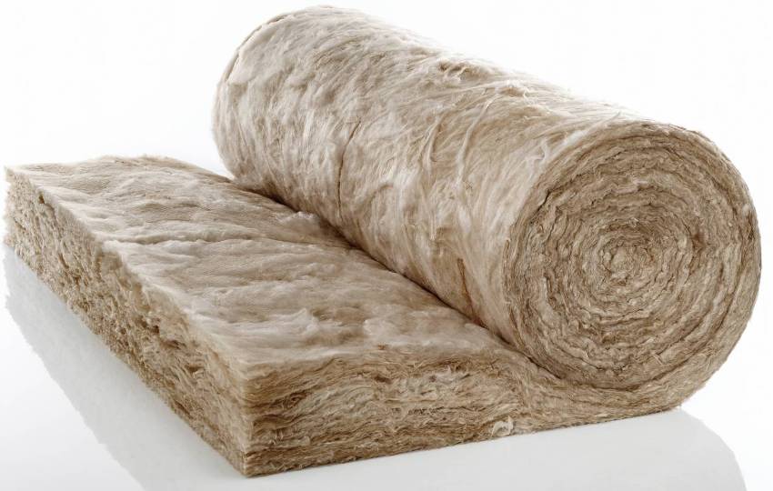

  3. Chip1
    Chip1 Новачок
    Цытата: В условиях холодного климата экономия может доходить до значительной цифры.
    Зима уже прошла почти, а я только решился, что надо будет утепляться. Думал над этим вопросом, рылся в нете.kon[​IMG]
    Останнє редагування модератором: 15 лют 2016
  4. Машинная штукатурка
    Машинная штукатурка Стажер
    15
    5
    На Вашей картинке утеплитель для кровель, для стен нужна минвата плотностью 130-135 кг/м.куб.
    arinakv подобається це.
  5. ЛарисаLara
    ЛарисаLara Стажер
    17
    4
    Интернет дает массу вариантов утепления. Вату Вы конечно выбрали не ту. Вам нужно взвесить несколько факторов: из чего построен дом, толщина стены дома и естественно на сколько экономно Вы хотите утеплить фасад. Исходя из имеющихся у Вас данных, можно решить чем утеплять минватой или пенопластом. Если Вы остановите свой выбор на минвате, то должны учесть, что в этом случае есть только два варианта декоративной отделки минеральная штукатурка + покраска или силиконовая штукатурка (готовая в ведрах), при выборе пенопласта декоративный слой может быть любым (минералка, акрил, силикат, силикон). Толщину утеплителя можете расчитать исходя из толщины и материала ее постройки. Если у Вас возникнут вопросы, можете обратиться ко мне, смогу расчитать материалы и подсказать более детально по экономичности. 067-487-61-39
