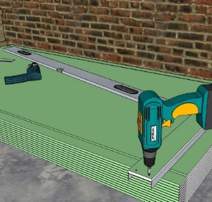

    очень просто, у меня даже мастеркласс в картинках есть по этому поводу
    http://www.architector.dp.ua/?catalog&dep=study&arts=5&id=44
    вкратце, на клей крепите. Очень прочно выходит.

    Видел такую тему на мастерсити, только там без полоски, на жидкие гвозди сам профиль к грунтованной стяжке клеился. хоть так хоть этак можно думаю без разницы
