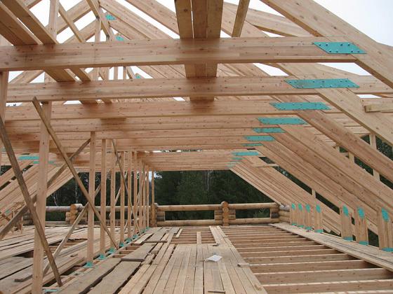

    Можете сделать деревянный каркас для кровли:
    В чем преимущество деревянных стропильных систем?
    Если сравнивать стропильные конструкции из различных материалов, у деревянных стропильных систем есть ряд преимуществ:
    • Самое главное и весьма существенное для владельцев зданий преимущество – легкость конструкции. Это означает, что имея достаточную для эксплуатации прочность, деревянная система гораздо легче металлической и, тем более, железобетонной, что позволяет избежать возведения мощных несущих стен, способных выдерживать огромный вес таких конструкций.
    • Экономичность – не менее весомый фактор. Кроме того, что древесина сама по себе дешевле металла и бетона, ее применение для строительства стропильных систем позволяет получить существенную экономию на стройматериалах для строительства стен.
    • Долговечность – современные средства обработки древесины, защищающие ее от вредителей и гниения, а также способы механической защиты деревянных конструкций от влаги позволяют достичь сроков надежной эксплуатации, сравнимых со сроками службы стропильных систем из других материалов.
    • Удобство монтажа – для строительства стропильных систем из древесины не нужна специальная грузоподъемная техника. Монтаж стропильной системы производится бригадой из 2-4 человек. В отличие от металлических и бетонных стропильных систем, элементы кровли из древесины легко подогнать по месту монтажа. Я не раз сталкивался, что из-за погрешностей при строительстве стен, размеры тех или иных деталей приходится корректировать – подрубывать, подрезать или, наоборот, наращивать. Кроме того нет необходимости сверлить отверстия, забивать дюбеля, производить сварочные работы – времени на монтажные работы уходит значительно меньше именно на деревянных конструкциях.
    • Экологичность – древесина – испытанный временем безвредный, экологически чистый материал.
    • Наличие современного крепежа – большой выбор современных средств, с помощью которых осуществляется крепление стропильной системы, делает монтаж из древесины еще более удобным и быстрым.
