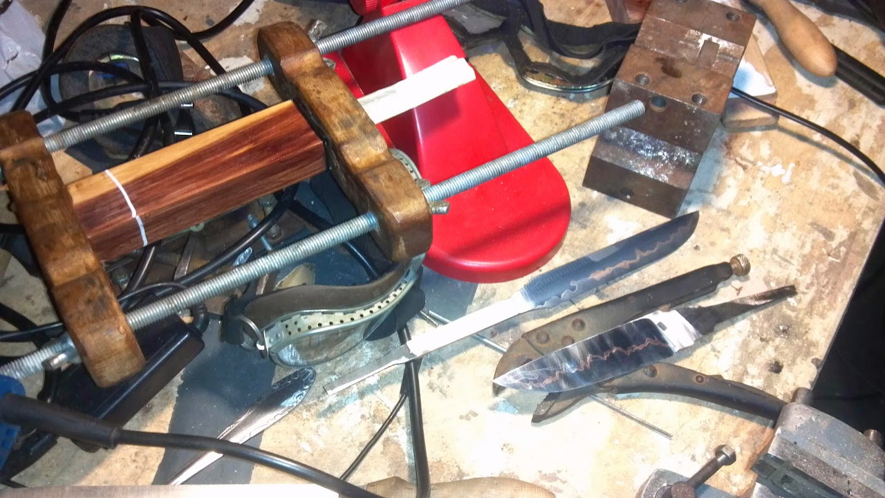

    Эпоксидка и пресс -вот так примерно......[​IMG]
    Юра2 подобається це.
