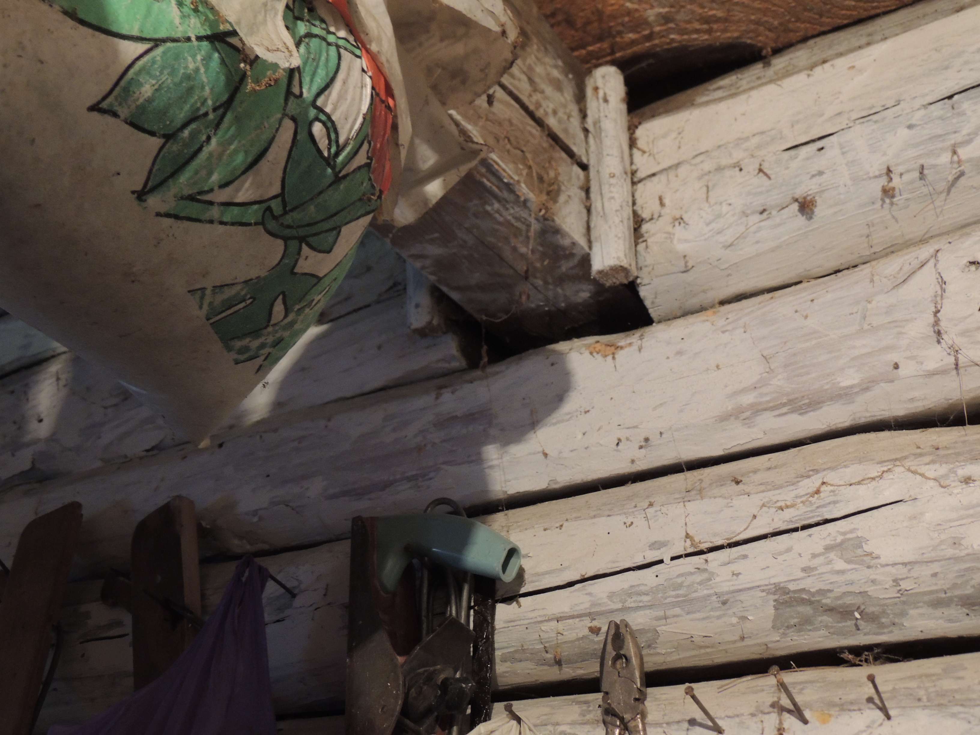

    В будинку стіни дерев"яні, обкладені цеглою. З внутрішньої сторони стін будинок "утеплений" очеретом, стіни "поштукатурені" глиною. Скажіть будь ласка, чи можна обшивати стіни в такому будинку гіпсокартоном всередині і утепляти зовні пінопластом?

    Будинок дідуся, за матір'ю 1947 року побудови з бруса свіже спиляного, усадочні шпарини заліплені очеретом з глиною

    Там щілини усадочні, між брусами ніхто особливо не замащував
