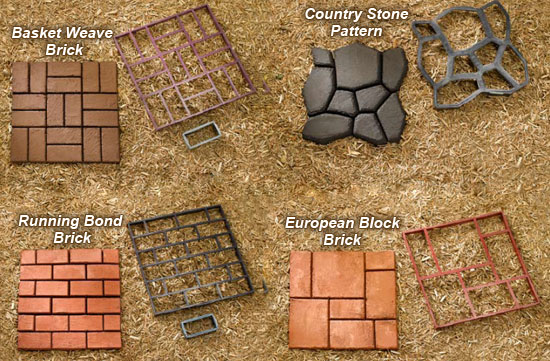

    Доброго время суток!
    Смотрю я на эту идею по соображениям экономии. Обустройство двора не за горами.
    Хотел тротуарную плитку (вибро-пресовая так вроде) но от 80 грн м2 за материал + грампыль, цемент, робота, бордюры, в итоге в лучшем случаи 200 грн/м2 вилезет (цыфра на вскидку).
    Не дает мне покоя идея с формами для заливки дорожек. Перелопатив русско-украинский инет, многие не жалуют данную технологию (два-три года и будет рассыпаться).
    Полез я на к америкосам тут, все таки с запада пришло.
    Оказывается существует куча разных форм а не 2 вида те что продают на пост советском пространстве.
    Америкосы предлагают заливать готовыми смесями с кучей пластификаторов, добавок и т.д. Да еще после заливки поливать какойто гадостью, я так понимаю для износостойкости поверхности.(на амер сайте все есть)
    У нас продают формы "пластиковые" высотой около 60 мм, из которых камешки (прорези) 40мм, по сути остается 20мм основы, что как мне кажется, не очень.
    После всего этого решил:
    Мне понравился вариант под кирпич.
    А если взять из метала сварить квадрат высотой около 70мм (такой слой бетона в среднем рекомендуют на не пучистых основаниях для заливки двора), а сверху сварить рисунок из квадрата (сечение по вкусу). Размеры не даю так как это индивидуальное. считаю что раисунок глубокий делать безсмыслено 20 мм максимум.
    В раствор для заливки добавить фибру, пласификатор да еще химию для уменьшения подсоса влаги в бетон(не знаю как правильно называется)+краситель.
    Жду критики!

    olly, Честно говоря сам морочусь этим же, два года назад залил дорожку с разделителями из реек, отец регулярно посыпал солью, теперь аж страшно смотреть. на эту дорожку. Очень хочу услышать мнения спецов в этой отрасли. По поводу чем как и из чего....
    Я думаю в том же направлении из добавок фибра,и адипласт. (штука дорогая) в определенной пропорции делает бетон влагостойким...
